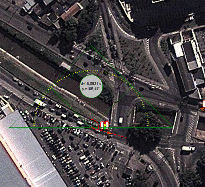

Coordenadas: ( -23.190016, -46.874093 )
Direção: 110 graus
Coordenadas: ( -23.190076, -46.87432 )
Direção: 121 graus
Observações: Usar como referencia o MAPA e não imagem Satélite.

Prezado Casemiro,
como deve ser do seu conhecimento o maparadar trabalha pautado em um Codigo de Conduta.
Esse codigo de conduta assim estabelece:
Lembramos que esse tracklog não deve sofrer influencia do lock_on_route e tampouco do mapa empregado no momento da extração dele.
Finalmente lembro que o ponto de coordenadas informadas dista 11m da via estampada na imagem satelite.
Bem sabe voce que nossos gps não são de precisão e erros em torno disso são normais neles.
Com respeito a direção lembro que o sistema gps compara a direção da via desenhada no mapa com a programada no alerta.
Sendo o local uma curva deve aquele que estiver extraindo a direção imaginar um pequeno segmento de reta para representação da curva em um desenho.
A direção REAL da via ali NUNCA será superior a 106º, entretanto dependendo do mapa empregado no GPS, se o desenvolvedor representou essa pequena curva pela união de poucos segmentos de reta, é bem provavel que o segmento onde se encontra o ponto tenha valor bem diferente de 106.
Lembro ainda que por default, o iGO tem um limite de tolerancia para o max_angle de 22º para cada lado da direção da via desenhada no mapa de gps empregado.
Movido para não atendidos

Analisado o tracklog e os valores de desalinhamento da imagem satelite não superam os 15m estabelecidos pelo Maparadar para se proceder a alteração de um ponto.
Lembramos que somente um tracklog não caracteria certeza de desalinhamento uma vez que nossos aparelhos não são de precisão.
Para se minimizar erros deve-se dispor de mais de um tracklog da via.
