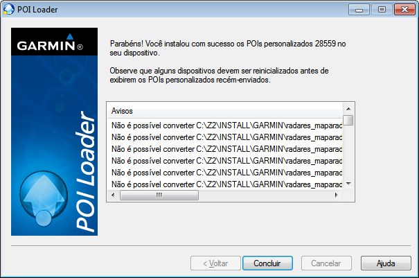

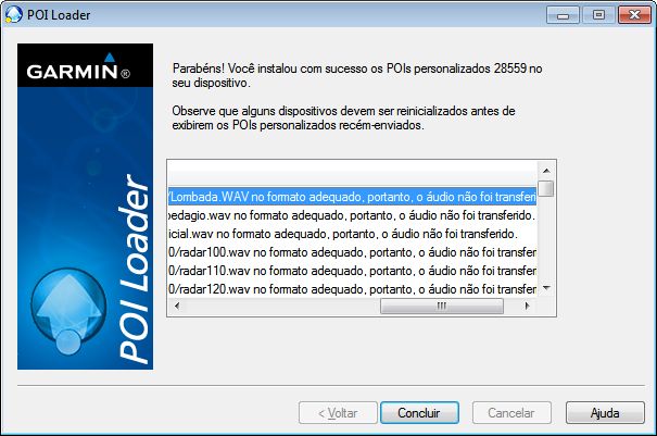

Tive um probleminha ao atualizar o meu GPS Garmin Nuvi 1300.
A mensagem completa que aparece no POI Loader ao final do processamento é a seguinte:
"Não é possível converter C:\...\Data\Lombada\Lombada.WAV no formato adequeado, portanto, o áudio não foi transferido."
Veja por favor os anexos.
Obrigado e um abraço,
Bruno.
