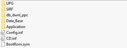

Formatei o pendrive com FAT32, copiei a base de radares de hoje, coloquei na central e não deu certo, apareceu a mensagem: "Suporte de atualização danificado ou incompleto.
A versão que estou utilizando é: RNEG2.86.B.1
Percebi que o pendrive que eu havia utilizado, para atualizar com as informações de radares de abril, não contem nenhum arquivo .LZW
A estrutura das pastas é totalmente diferente.
Olha o que existe na raiz:
Diretórios:
DATA
SMEG_IV2_UPG
SMEG_PLUS_UPG
SMEG_UPG
UPG
Arquivos:
MEDIA_CONTENT.md5
POI.inf
POI_RT5.inf
POI_VER.POI
Será que fiz algo errado ou a versão que tenho não tem suporte para esse tipo de base de radares disponibilizada aqui?
Diretórios:
DATA
SMEG_IV2_UPG
SMEG_PLUS_UPG
SMEG_UPG
UPG
Arquivos:
MEDIA_CONTENT.md5
POI.inf
POI_RT5.inf
POI_VER.POI
- Mensagens: 27904
Re: Radares CM RT6 - eMyWay Citroen - WipNav Peugeot
Zere o Pendrive reformatando para evitar problemas de incompatibilidade.
As duas configurações funcionam sem problemas mas não devem ser misturadas no Pendrive.
A versão que disponibilizo é exclusiva para carregar radares em Centrais RT6 e com qq versão de software RNEG2.

Flávio,
Obrigado pelo apoio, agora funcionou.
Eu havia formatado e copiado tudo no linux, dessa vez fiz novamente o procedimento no Windows e funcionou.
Analisando o mapa já apareceu os radares que existem na ponte entre Rio de Janeiro e Niterói. Acho meu problema está resolvido!
Obrigado!
Se eu puder ajudar em algo é só avisar.
Abraço,
Rafael

Marco,
Até o momento, assim como eu, não foram reportadas falhas na atualização, tendo ocorrido tudo certo.
O procedimento descrito no primeiro tópico é para radares porem para atualização do firmware não é diferente.
Ao invés dos radares basta colocar o firmware no lugar.
Na raiz do pendrive os arquivos deverão ficar conforme mostrado abaixo após descompactado. Quanto ao mapa, de quem e que versão vc adquiriu ?
Marco,
Sim, pode atualizar lembrando que atualização de firmware sempre envolve um certo risco que corre por conta de quem está executando.macggjr escreveu:Posso atualizar o firmware direto para a 2.86? Outra coisa é o mapa que não tem o BRASIL. Comprei o atualizado, mas a opção de atualização está apagada, não tem como selecionar. Atualizando o firmware consigo atualizar?
