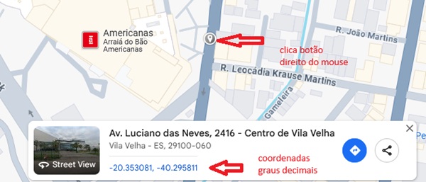

com o novo google maps:
clico com o botão direto aonde quero com o botão direito, e depois em "O que há aqui?", ele mostra as coordenadas:
