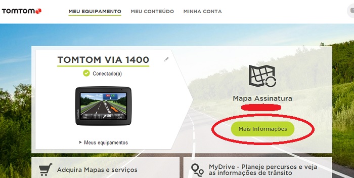

Em Mydrive connect com GPS conectado click em "Mais Informações", "Radares de velocidade", desinstalar.
