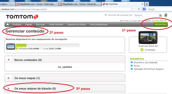

O procedimento para excluir a base de radares TomTom que vem instalada de fábrica é simples.
Ao conectar seu gps na porta usb uma janela web é automaticamente aberta,
Voce devera fazer logon em sua conta na TomTom,
Acessar a caixa MyTomTom clicando em cima e escolher a opção Gerenciar conteúdo,
Acessar 'Meus radares de trânsito' clicando na setinha, em seguida 'Excluir'.

Agradeço novamente Flavio deu certinho.
