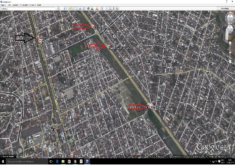

Olá Galera,
Preciso de ajuda. É a segunda vez que atualizo meu GPS-Aquarius pelo Maparadar, na primeira foi perfeito mas agora alguns radares sumiram do mapa, literalmente. http://imageshack.com/a/img903/1945/gfjxRH.jpg. Por exemplo os três radares da Via Light aqui na Baixada Fluminense - RJ. A minha dúvida é que, conforme a figura do arquivo aberto pelo Google Earth, eles constam no arquivo baixado, mas não aparecem mais no mapa do meu GPS enquanto outros, inclusive alguns novos, aparecem normalmente. Notei também que os radares de avanço de sinal também sumiram, na mesma situação dos três acima citados.
Será que é possível abrir o arquivo .kml com algum editor pra ver os parâmetros de como os radares estão lançados?? Ou o porque de alguns aparecem e outros não, apesar de estarem no arquivo?? Ou editar o 'alerts' pra var se eles foram importados realmente ou alterar algum parâmetro, tipo igualar aos radares que estão funcionando...Enfim se alguém puder me dar uma luz, eu agradeço desde já.
Obs.: Eu baixei o arquivo no formato .CSV também só pra ver se os radares constavam e eles estão lá normalmente. Tentei converter o .CSV em .KML mas não consegui, devo ter feito alguma besteira no processo.
- Exemplo de Radares no Arquivo que não aparecem no GPS
- Radar Via Light Sumiu.jpg (304.78 KiB) Exibido 39356 vezes
