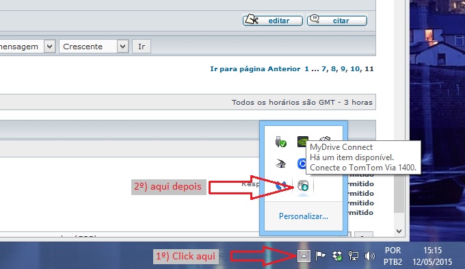

Re: Atualizando os radares do TomTom
Barra de tarefas do windows, em baixo / lado direito, se o ícone TT estiver escondido, siga o exemplo para mostrar.Não achei no passo 3 a opção "Conteúdo para gerenciar comunidade". Será que excluíram?
3. Com o aparelho de GPS plugado no computador, você vai acessar o "MyDriveConnect" e selecionar a função "Conteúdo para gerenciar comunidade".
- Abrir TT.jpg (67.93 KiB) Exibido 27132 vezes
Valeu, achei!!FlavioAlCosta escreveu:Barra de tarefas do windows, em baixo / lado direito, se o ícone TT estiver escondido, siga o exemplo para mostrar.Não achei no passo 3 a opção "Conteúdo para gerenciar comunidade". Será que excluíram?
