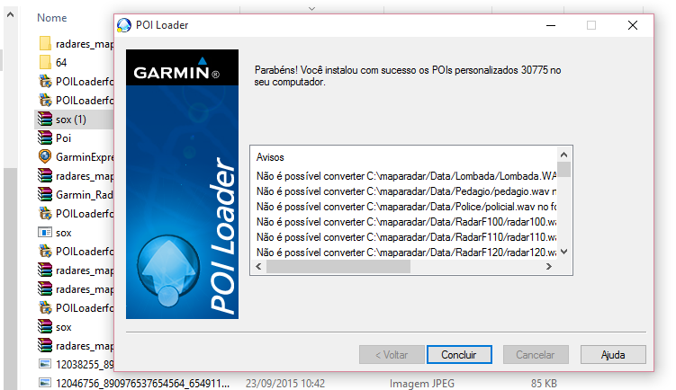

Re: Atualizando os radares do Garmin
Ola, galera
a nova atualização esta dando erro ao converter
não é possível converter c:\maparadar/data/lombada e demais
sabe onde eu consigo a versão anterior do arquivo de exportações??
grato
grato

Esse erro ocorre porque voce não carregou o arquivo sox.exe na pasta onde se encontra instalado o programa POI Loader em seu PC.dtrois escreveu:a nova atualização esta dando erro ao converter
Atente pelo tutorial a orientação de numero 2.
Obrigado pela dica, mas era o windows 10 Lixo ... coloquei no outro pc com o windows 7/32, rodou legal
valeu abraço
valeu abraço
Marcio. no meu caso segui corretamente o tutorial do POI Loader para instalar MapaRadar, porém no final antes de concluir há o aviso dentro do quadro do POI Loader, informando que não foi possivel converter o arquivo, o audio não será tranferido.
Porém eu baixei no INFO conforme voce ensinou em uma pasta do SD Card, mas ainda não testei. Na verdade eu gostaria de ouvir o alerta de radar por voz e sinal. Neste que eu baixei é possivel isso? Meu GARMIN É 2145NUVI, parece que ele veio sem nenhum radar instalado, apesar de ter atualizado o aparelho no site do Garmin.
Grato.
Grato.
- Mensagens: 26698
Isso ocorre quando o usuário não atenta para o descrito no item 2 do tutorial.Marcio. no meu caso segui corretamente o tutorial do POI Loader para instalar MapaRadar, porém no final antes de concluir há o aviso dentro do quadro do POI Loader, informando que não foi possivel converter o arquivo, o audio não será tranferido.
