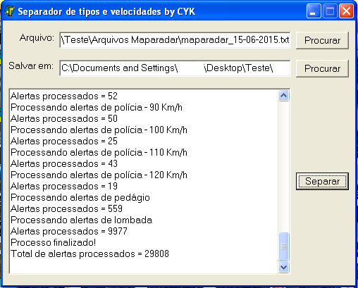

Como eu havia mencionado em meu último post, fiz o programinha para separar todos os tipos e todas as velocidades do arquivo "maparadar.txt" (formato iGo8/Amigo). O link para baixar o programinha está abaixo:
Link do programinha: SeparadorByCYK.rar
A senha para descompactar é "maparadar" (sem as aspas)
At.,
CYK
