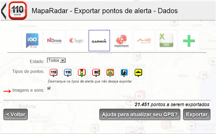

.tutorial escreveu:8 - Se nunca exportou ou não tem em seu PC a estrutura de pastas e arquivos BMP/WAV deixe selecionado a opção de "imagens e sons". Se já baixou anteriormente pdoe desmarcar essa opção.

Amigo, atente para o item 8 do tutorial neste tópico que aqui reproduzo:

Mais uma vez, obrigado.Marcio escreveu:Amigo, atente para o item 8 do tutorial neste tópico que aqui reproduzo:

Baixei os pois de radar do maparadar. eles aparecem na tela do meu Navigator V. Mas não há qualquer aviso sonoro. Alguém pode me dizer como fazer para que haja aviso sonoro? obrigado
- Mensagens: 26693
Re: Atualizando os radares do Garmin
Siga os itens 2 e 8 do tutorial, mas se não quiser ter trabalho baixe os arquivos de alerta no site gpsinfo, já em formato GPI para ser carregado na pasta POI do SD CaRD ou memoria interna do navegador.Alguém pode me dizer como fazer para que haja aviso sonoro?
