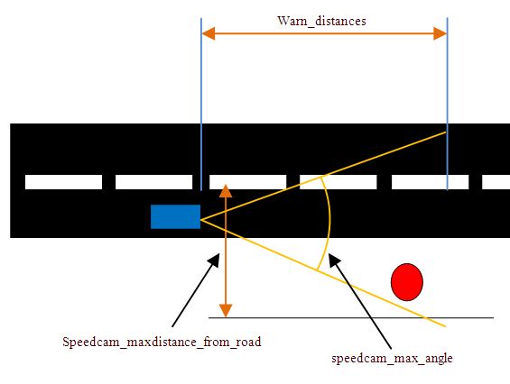

Acho que os avisos de radares são uma combinação de parâmetro, veja o arquivo anexo com o exemplo, se o radar ficar fora deste campo ele é descartado e não avisa.

Fernando_Cesar, aproveitando a aula... se temos uma definição em speedcam_max_angle e warn_distances indicado na sua ilustração speedcam_maxdistance_from_road não é despresível?

Muito boa a ilustração, também não sei, corrijam-me (pois vai servir pra eu aprender), mas
warn_distances="120:480,110:440,100:400,90:350,80:300,70:220,60:150,50:120,40:100"
Warn_distances não seria para avisar a tantos metros do radar à frente de acordo com a velocidade do mesmo. Já, penso que se colocar um valor muito alto para o speedcam_maxdistance_from_road ele acabará avisando outros radares próximos.

1000T0N,
Com certeza o valor de speedcam_maxdistance_from_road é desprezível, o que pode acontecer é descartar radares que ficaram foram cadastrados com uma versão de mapa em que a estrada esta defasada de sua posição real e que foi corrigida em uma versão seguinte, creio que é este o caso de muitas reclamações de radares que não bipam já que recentemente tivemos varias atualizações de mapas, por outro lado ele pode bipar para radares em ruas ou avenidas paralelas como a marginal Tiete ou Pinheiros.
Jefersonba,
Acho que ele sempre vai avisar primeiro os radares mais próximos, tem que ter cuidado para que a distancia do warn_distances não fique muito baixa, se ficar muito baixa você não vai ter tempo de fazer uma desaceleração com segurança.

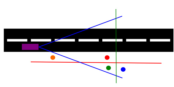

Marcio,
Acho que me expressei errado quando falei em valor desprezível, creio que para cada situação um ou outro parâmetro tem mais relevância que outro.
Eu ainda tenho duvidas como estes parâmetros atuam, os alarmes são ativados quando o radar esta posicionado na área de abrangência dos 3 parâmetros ou de apenas 2 é ativado também?
Veja a figura:
a. Radar Laranja, este com certeza esta ativo já que passou pelos e 3 parâmetros;
b. Radar Azul, acho que este esta inativo por estar apenas sobre a ação de 1 parâmetros;
c. Radar Verde, este não tenho certeza como se vai ativar ou não ativar nesta posição;
d. Radar vermelho, ativo sem duvida
Pela minha lógica, acho que deveriam ser ativados apenas com os 3 parâmetros juntos, mas aqui mesmo no site vamos encontrar quem ache que com 2 é suficiente, qual teria sido a lógica de quem projetou o Igo?
Um problema no Igo é que se o radar estivar na abrangência dos 3 parâmetros (ou talvez 2) ele é ativado mesmo estando em outra rodovia mesmo que esta seja quase perpendicular a primeira, veja este exemplo na rodovia dos Bandeirantes, o radar tem a direção correta e sempre recebo este alerta quando estou na Bandeirantes assim como recebo alertas de alguns radares na pista local da Marginal Pinheiros quando estou na Expressa. Imaginem na Marginal Tiete com 3 pistas.
Acho também que escondidos nestas configurações estão boa parte das reclamações dos usuários sobre de alarmes que não bipam.

Mensagem por DMZamora »
Precisamos deixar bem clara função do parâmetro speedcam_max_angle.
Em algumas mensagens pode ficar a impressão de que o parâmetro define um "cone de cobertura" à frente do veículo, mas não, o que ele define é a máxima tolerância entre a direção real de movimento do veículo e a direção indicada no POI.

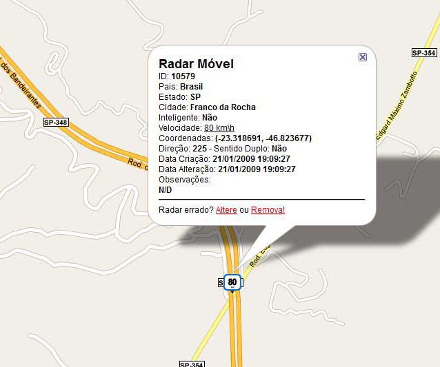

Caro Fernando_Cesar,
analisando esse ponto de Radar Movel do seu exemplo identificamos que ele está com direção ERRADA. A direção ali nunca poderia ser 225º. A direção correta dele é 178º. Com 225º estaria 47º defasado do 178º que á a direção real da via ali.
Ora, se o max_angle default é 22,5º (11,25º para cada lado da direção cadastrada) a tolerancia para cadastro desse ponto em direção seria 189,25º.
Se o mapa utilizado estiver bem alinhado nessa área o usuário do GPS nunca receberia o alerta desse radar com direção 225º.
Se o mapa estiver com a via desalinhada lateralmente é outra estória já que a referencia para o max_angle para aquele ponto seria outra.
Se a via estiver desalinhada lateralmente em sentido contrario ao ponto esse pode ultrapassar o max_angle da via desenhada no mapa.
Outra situação a ser levada em consideração é que esse ponto se encontrava mal georeferenciado em nossa base. Ele estava posicionado entre pistas e não na pista que monitora que é a de direção SUL.
Como estava erradamente cadastrado e configurado, esse ponto não pdoeria servir antes como fator de análise. Agora sim pode ser utilizado para analise já que foi por mim corrigido o cadastro dele.
Na minha opinião o iGO ativa o alarme do ponto se todos os três parametros forem atendidos e se um deles não for o alarme não será ativado.

Mensagem por bolabyte »
Estou fazendo uma série de testes aqui, para entender bem esses parâmetros do iGO (Primo 1.2 com diMka, no meu caso). Criei um speedcam.txt com um radar fictício para isso.
Nos resultados que obtive, até o presente momento, parece que:
- Para o navegador soar o alerta é necessário sim que os 3 parâmetros sejam atendidos: maxdistance, max_angle e distance.
- speedcam_maxdistance_from_road não tem maiores segredos, é a distância lateral em relação à pista do mapa por onde o carrinho do navegador trafega, dentro da qual o radar deve estar para ser alertado. Só uma observação: se o mapa estiver descalibrado ao ponto do navegador não manter o carrinho na pista, ou seja, você esta naquela pista, mas o carrinho aparece rodando numa outra pista lateral, se o speedcam_maxdistannce_from_road, de lá, daquela outra pista, não alcançar o radar, ele não alerta. Ou seja, não vale a posição real do seu veículo (o pontinho). Vale o carrinho mesmo.
- warm_distances: não estou configurando esse parâmetro no meu sys.txt, pois está me parecendo que o Primo com a diMka faz algum tipo de cálculo considerando a velocidade do veículo e a velocidade cadastrada do radar. Fiz uns testes, e quando eu mudo a velocidade de aproximação do meu carro, muda a distância da detecção. Também quando mudo a velocidade cadastrada do radar, mas mantenho a velocidade de aproximação do carro, também muda a distância da detecção. Nem quis configurar no sys.txt porque, seja lá como for esse cálculo, os alertas estão soando em distâncias muito confortáveis. Não soa muito longe, nem muito perto. É muito equilibrado o comportamento do navegador/skin.
- speedcam_max_angle: aqui o bicho pega. Até agora, tá me parecendo que realmente é um ângulo entre a linha da pista e a linha da direção do radar. Parece mesmo que não tem nada a ver pensar que é uma espécie de cone à frente do veículo não. Vejam só dois resultados:
1) Colocando o speedcam_max_angle em 360º, o navegador tratou o radar como se fosse um radar sem direção. Alerta quando meu carro vai num sentido, no sentido contrário e até na perpendicular da direção do radar.
2) Colocando 180º o alerta soa até na perpendicular da direção do radar, mas passou disso, não. Observação: para esse parâmetro, nos mapas descalibrados, ainda não testei se vale o pontinho da posição real ou o carrinho na trajetória. Eu preciso para isso achar um ponto descalibrado do mapa onde meu carrinho apareça rodando não onde estou, mas numa via próxima e que tenha um ângulo diferente. Tá meio difícil, pois quando o navegador não dá conta de compensar, ele sempre tem jogado o carrinho em alguma pista parelela à que estou. Mas, a julgar pelo comportamento dos outros parâmetros, acredito que vai considerar a via onde estiver o carrinho e não a que eu efetivamente estiver.
Bem, não encarem, por enquanto, esses meus testes como 100 por cento corretos. Ainda falta testar muitas combinações de valores dos parâmetros e do deslocamento do veículo.
