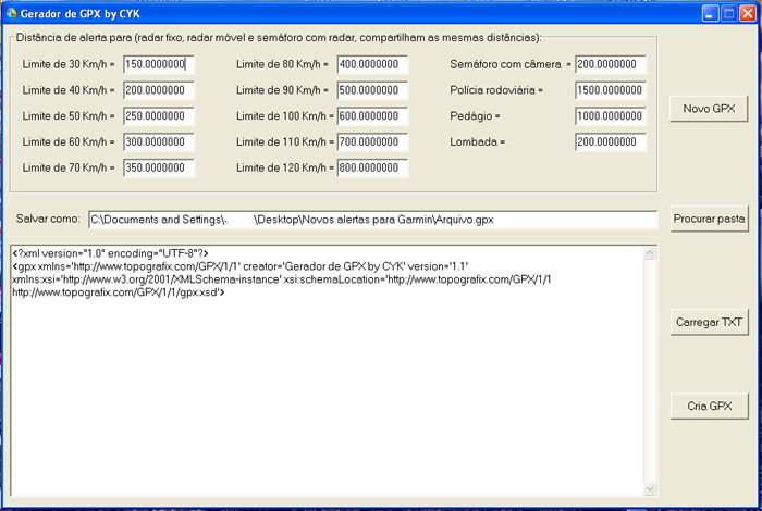

Possuo um GPS com iGo 8.3.4 e acabei de adquirir um aparelho Garmin. Gosto de definir minhas próprias distâncias para os alertas e diferentemente do iGo8, no Garmin não se consegue definir estas distâncias em um "sys.txt" como no iGo8. Portanto, acabei criando um programinha que gera os arquivos GPX a partir dos arquivos de alertas ".txt" do iGo8 e que serão utilizados para atualizar o GPS.
Além disso, posso criar os arquivos GPX para colocar alertas no Garmin caso eu viaje para o exterior como EUA ou Europa.
O que este programinha faz?
- Pode-se definir as distâncias de todos os alertas (radar fixo, radar móvel, semáforo com câmera, semáforo com radar, polícia rodoviária, pedágio e lombada). A única limitação é que os radares fixos, radares móveis e semáforos com radar, compartilham as mesmas distâncias, ou seja não é possível definir distâncias distintas para cada velocidade destes alertas.
- Cria e grava automaticamente o arquivo GPX de acordo com o nome e local desejado.
NOTA: Recriei as falas dos avisos e acrescentei falas para as velocidades nos postos da polícia rodoviária. Além disso, adicionei o mesmo "beep" que antecede as falas dos alertas do GPSInfo. Desta forma, as falas ficaram assim:
"<Beep> Atenção. Radar fixo. Limite de xxx Km/h" (30, 40, 50, 60, 70, 80, 90, 100, 110 e 120)
"<Beep> Atenção. Radar móvel. Limite de xxx Km/h" (30, 40, 50, 60, 70, 80, 90, 100, 110 e 120)
"<Beep> Atenção. Semáforo com câmera."
"<Beep> Atenção. Semáforo com radar. Limite de xxx Km/h" (30, 40, 50, 60, 70 e 80)
"<Beep> Atenção. Polícia rodoviária. Limite de xxx Km/h" (30, 40, 50, 60, 70, 80, 90, 100, 110 e 120)
"<Beep> Atenção. Pedágio"
"<Beep> Atenção. Redutor de velocidade."
