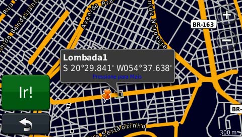

Olá, muito obrigado por responder minha solicitação, eu li os tutoriais antes de fazer, mas devo estar errando em alguma coisa. Mas segue a foto do GPS e as coordenadas caem no lugar exato da lombada.
Interessante que nas coordenadas se não colocar certinho o sistema não aceita, então estava acreditando que teria feito certo, mas tudo bem, da proxima vou ler tudo novamente e tentar fazer certo.
Obrigado.
Segue imagem em anexo.
Imagem retirada do GPS Garmin 1350.

Caro Oligos, você está confundindo coordenadas em formato decimal com o formato em graus, minutos e segundos (chamado de sexagesimal).
O que seu aparelho mostra são as coordenadas em formato sexagesimal. Você não o ajustou para mostrar as coordenadas decimais, conforme indicamos nos tutoriais.
Seu aparelho mostra S 20° 29.841'. Note os símbolos de graus (°) e minutos ('). Você não pode simplesmente remover os símbolos e juntar os números deixando assim: -20.29841. É necessário usar um programa (ou página na internet) de conversão de coordenadas sexagesimais para graus decimais.
Por favor, leia atentamente o tutorial, aprenda a ajustar seu aparelho para exibir coordenadas decimais, aprenda a converter corretamente as coordenadas de um formato para outro (tudo isso tem nos tutoriais) e volte para nos indicar as coordenadas corretas, em graus decimais. Aguardamos seu retorno.
