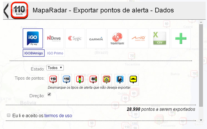

Bom dia. Pelo que pude observar na internet sobre este kit multimídia Clarion NX700b, ele utiliza o software de navegação iGo 8. Se realmente for o iGo 8, você precisa baixar o arquivo da base de dados do MapaRadar relativo a este navegado. Para isso, na tela de exportação, clique sobre o ícone iGo, depois clique sobre o texto "iGo8\Amigo" e baixe o arquivo de alertas.
Note que o arquivo baixado estará com o nome "maparadar" (se estiver visualizando a extensão do arquivo você verá "maparadar.txt"). Você precisará renomear o arquivo de "maparadar" para "speedcam" (renomeie somente a palavra "maparadar" para "speedcam" se estiver vendo a extensão ".txt").
Agora tente utilizar o procedimento descrito pela Clarion.
