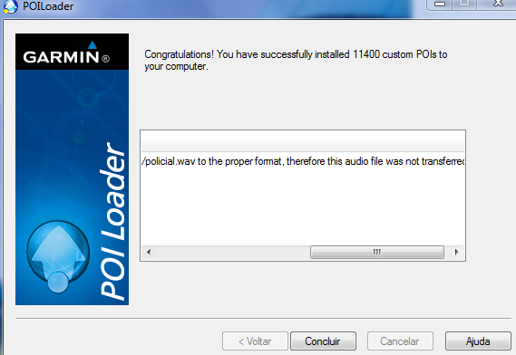

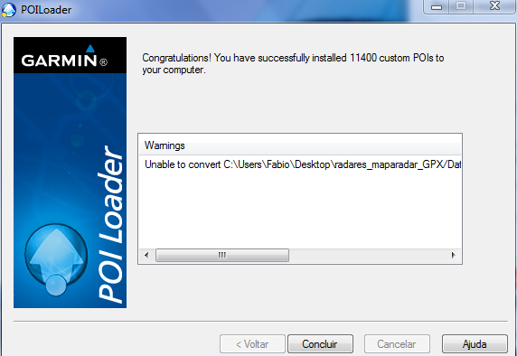

Apenas detalhando o problema.
Quando vou instalar no GPS com o POILOADER (download para garmin e estrutura de arquivos)
Ele tranfere os radares mas dá erro na transferencia dos POIs da policia.
Por favor, verifiquem.

Olá.
Vou enviar duas fotos descrevendo o problema.
Em continuidade. (duas fotos)

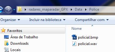

- Mensagens: 27061
Re: Problema com a transferencia dos POIs pelo POILOADER.
Verifique se dentro da pasta Data/Police/ tem o arquivo policial.wav
fabioesl
- Ativo
- Mensagens: 152
- Registrado em: 21 Dez 2010, 15:30
Sim, existe o arquivo.
