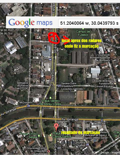

Ainda não efetuei o tracklog mas com meu Content/Speedcam zerado, parei exatamente entre os dois radares da rua Silva Só no sentido sul - norte (ou em outras palavras, sentido Ipiranga - Protásio Alves) emarquei o ponto.
X,Y,TYPE,SPEED,DIRTYPE,DIRECTION
-51.2040064,-30.0439793,1,60,1,1
Hoje abri o speedcam.spud, pehuei as coordenadas e plotei as mesmas no maps.google.com...
Nada a ver com o local onde marquei. Agora prá finalizar minha participação por aqui, vou instalar a versão que grave o tracklog e depois trago prá cá.
Anexo imagem do maps.google.
Sem Título-1.jpg (224.64 KiB) Exibido 6366 vezes

eichenberg escreveu: Nada a ver com o local onde marquei. Agora prá finalizar minha participação por aqui, vou instalar a versão que grave o tracklog e depois trago prá cá.
Tenta fazer o teste com outro IGO, provavelmente você tem o mesmo bug que eu.
