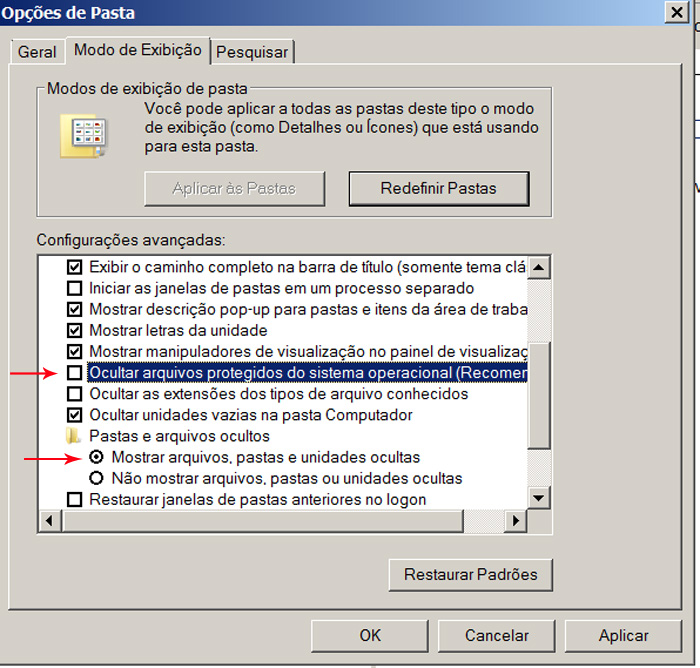

Faça o seguinte no seu windows:
Iniciar / Computador
Na janela computador selecione na aba Ferramentas / Opções de pasta
Em Opçoes de Pasta vá na aba Modo de Exibição e verifique se as marcações apontadas abaixo estão conforme (primeiro desmarcado e segundo marcado):

Marcio.
Na configuração de Pastas, eu marquei as duas opções. Com a sua ajuda, agora a Pasta System apareceu.
Fiz um novo backup do GPS garmin que está agora.
