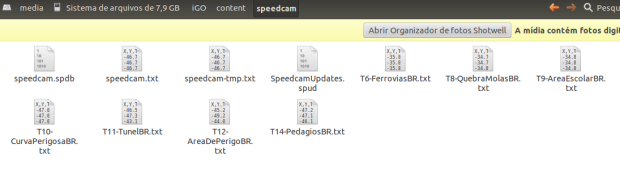

Segue a foto da pasta
- Print Screen da pasta SpeedCam
- Captura.png (41.4 KiB) Exibido 5052 vezes

Pelo visto no "print" anexo os demais são fornecidos por outra fonte que não sabemos a procedência.

Mais, viu o arquivo speedcam que anexei? Esse é o original que veio no GPS, quando ponho ele, aparece todas, qndo ponho o do forum, some todos e fica somente esses que você disse.

Qual a versão completa do Navegador do seu GPS?
Normalmente o arquivo speedcam.txt original fornecido pela NNG para seus navegadores é o Brazil_RoadPilot.spc.
Arquivos com coordenadas e Types repetidos podem gerar conflitos:
1 - Faça uma cópia (Backup) de todo conteúdo da pasta Speedcam e exclua todos os arquivos.
2 - Insira o arquivo speedcam.txt que baixou do MapaRadar e reinicie o GPS.
3 - Devera criar novos arquivos speedcam.spdb e speedcamUpdates.spud
Teste os alertas.
Vá inserindo um a um estes outros arquivos que copiou até achar qual esta dando conflito.(exeto os antigos speedcam.txt, speedcam.spdb e speedcamUpdates.spud)

Sim, ele pega, Lombada, Radar, PRF. Mais area escolar, tunel, e lugares perigosos nao.
