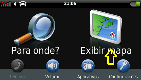

1º Sem estar conectado com seu computador, ligue o GPS e selecione MAPA.

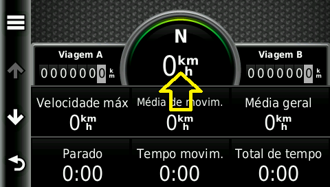

2° Selecione em velocidade e clike.
3º Precione e aguarde uns 30 segundos no velocimetro.

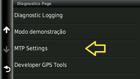

4º No menu que aparecer localize a opção MTP Settings e clike nela.

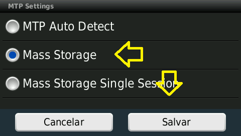

5º Escolha a opção Mass Storace e clike em SALVAR.
6º Desligue seu GPS, conecte na USB procure ele pelo explorer, ai vai achar o system no diretorio raiz do GPS.
