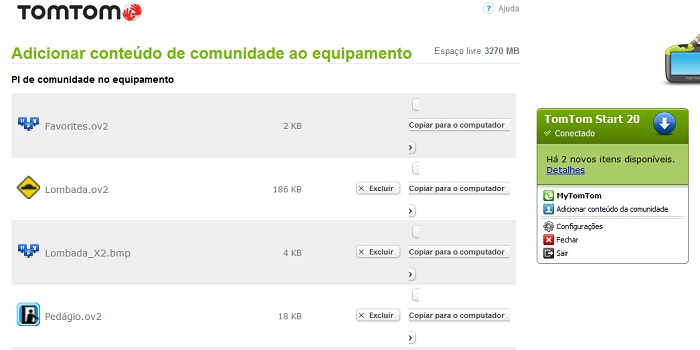

- Mensagens: 28173
Re: Atualizando os radares do TomTom
Derujo,
Quando vc clica no "Adicionar conteúdo da comunidade" abre uma janela assim em seu navegador internet ?
- TT.jpg (47.16 KiB) Exibido 35126 vezes
Antes de fazer aquela atualização aparecia ... agora não mais ....
Desculpe, me expressei mal.
Essa tela aparece para incluir os pi, mas não como na listada com os já existentes no tomtom ... ela aparece em branco, só com o ícone para incluir.
