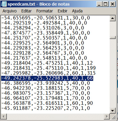

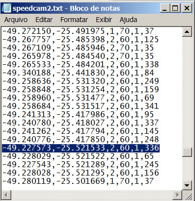

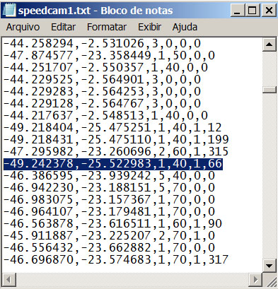

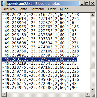

O radar ID 4348, Coordenadas: (-25.522983, -49.242378) aparece quando exporto com as opções Brasil-todos-todos, mas se usar a opção todos-todos-todos não aparece procurando no .txt. Pensei que fosse o aumento do número de radares que poderia estar impedindo o SELECT na base de todos os radares. Então exportei apenas Brasil-Paraná-Curitiba mas mesmo assim os radares como o ID 19649 Coordenadas: (-25.527713, -49.240152) e ID 20129 Coordenadas: (-25.521533, -49.227573) não aparecendo no GPS. Uso o iGo 8.3.

confereO radar ID 4348, Coordenadas: (-25.522983, -49.242378) aparece quando exporto com as opções Brasil-todos-todos,
Não confere. Aparece sim.mas se usar a opção todos-todos-todos não aparece procurando no .txt.
O Speedcam nessa situação de download:Então exportei apenas Brasil-Paraná-Curitiba mas mesmo assim os radares como o ID 19649 Coordenadas: (-25.527713, -49.240152) e ID 20129 Coordenadas: (-25.521533, -49.227573) não aparecendo no GPS. Uso o iGo 8.3.
