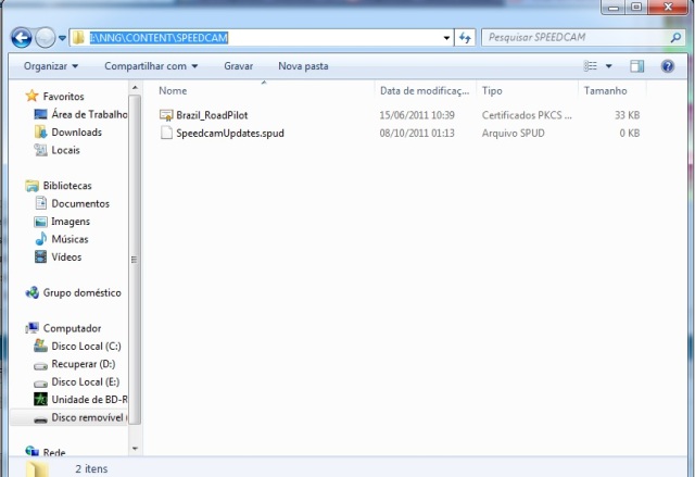

So tem um porem não tem os arquivos que é necessario excluir, neste caso é so jogar o arquivo baixado do mapa radar na pasta que esta na imagem que estou enviando.

Geralmente os navegadores da familia iGO requer este procedimento:
1 - Faça uma cópia dos arquivos da pasta Speedcam e depois delete. (neste caso o *Brazil_Roadpilot e Speedcamupdates.spud)
2 - Coloque o arquivo speedcam.txt que baixou do MapaRadar na pasta Speeedcam.
3 - Reinicie o GPS e os outros dois arquivos são criados automaticamente. (speedcam.spdb e Speedcamupdates.spud)
Qual o navegador que esta neste aparelho?

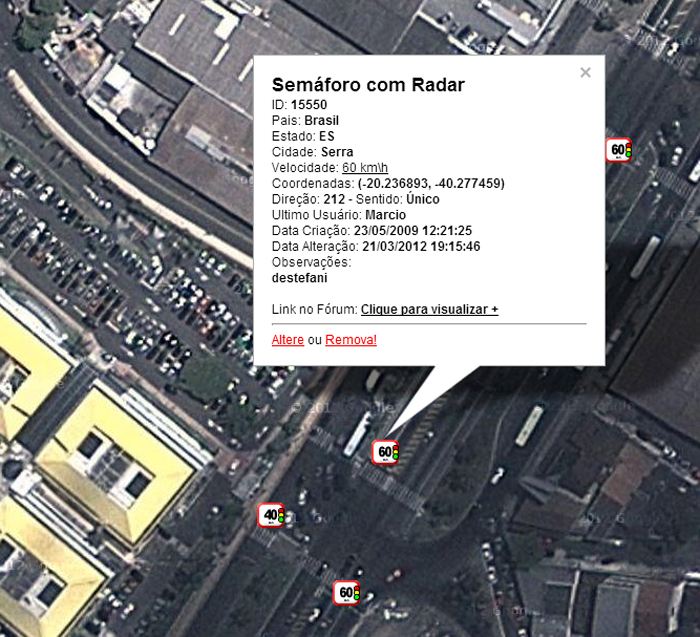

o radar fixo ID: 2648 Coordenadas: (-20.237228, -40.277559) tem velocidade de 60 km/h, ele se encontra na BR 101, altura de carapina (é só pesquisar aeroporto de vitoria e ir subindo a BR, depois de passar pelo radar de 80 km/h o próximo já é ele). Ele se encontra na pista principal e na mesma linha onde ele está (semáforos) existe outro radar só que no sentido contrário (ao invés de ser subindo a BR -sentido vitoria/serra- é descendo -sentido serra/vitória), com mesma velocidade, e este não está listado nem no mapa nem no GPS.
Seria esse cadastrado em nossa base em 21/03/2012 19:15:46?
Sem Título-1.jpg (334.59 KiB) Exibido 42127 vezes

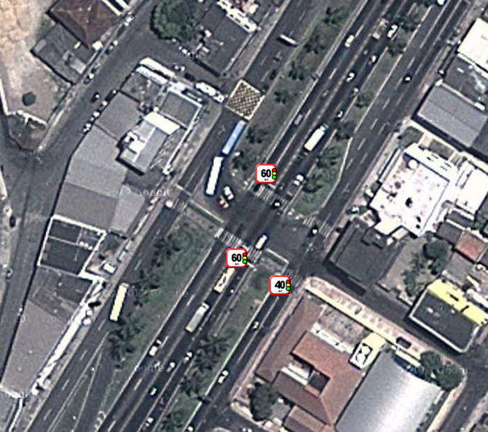

outra questão q eu observei é que tanto este radar que listei acima quanto todos os outros radares sequentes (subindo a BR -sentido vitoria/serra) até o bairro Laranjeiras marcam velocidade de 40 km/h independente de estar na pista principal ou lateral. (sendo que a principal é 60 km/h e a lateral 40 km/h).
e este problema é observado também em sentido contrário (de laranjeiras até carapina -descendo a BR sentido serra/vitroria), só que de forma inversa: todos os radares marcam velocidade 60 km/h independente de estar na pista principal ou lateral. (sendo que a principal é 60 km/h e a lateral 40 km/h)
Acreditamos que voce esteja utilizando outra fonte de arquivos de alerta que não a do maparadar. Se observar em http://mapa.maparadar.com identificará que os radares cadastrados na BR-101 NORTE, no trecho apontado, estão com velocidade de 40 km/h nas pistas auxiliares e de 60 km/h nas principais.
o radar fixo ID: 27949 Coordenadas: (-20.230845, -40.273365) tem velocidade de 60 km/h, ele se encontra na BR 101, altura de carapina. Ele se encontra na pista principal e na mesma linha onde ele está (semáforos) existe outro radar só que na pista lateral (lado esquerdo deste referido radar -observando o mapa-), com velocidade de 40 km/h, e este não está listado nem no mapa nem no GPS.
Por enquanto só fomos informados da instalação de semaforo radar 40 na pista auxiliar da BR-101 no sentido Vitoria/Carapina. Desconhecemos que instalaram um outro de 40 na pista auxiliar inversa e se isso ocorreu, por favor, abra um pedido de inclusão do mesmo.
