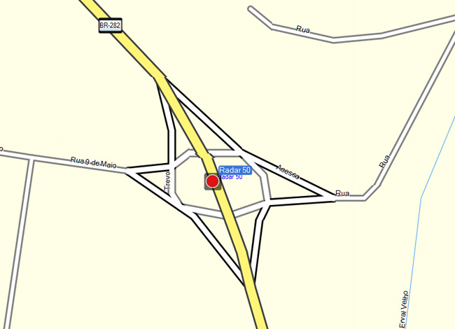

- Mensagens: 26693
Re: SC - ID
Analisando esse radar cadastrado no maparadar tendo como referencia o mapa TRC 12.02 utilizado por voce.
Conclusão:
Esse radar está cadastrado a menos de 30 m lateralmente da BR-282 desenhada no mapa Tracksource TRC BRASIL 12.02.
Se o processo de compilação e carregamento do arquivo de alerta foi realizado corretamente e o condutor estiver trafegando aí acima de 45 km/h, técnicamente não existe justificativa para que esse ponto não alerte no Garmin.
A unica justificativa para não alertar é se o condutor estiver trafegando por esse trecho com velocidade inferior a 45 km/h porém, nesse caso, o icone do radar aparece na tela. O condutor não terá nesse caso o alerta dele em caixa de texto e voz.
Conclusão:

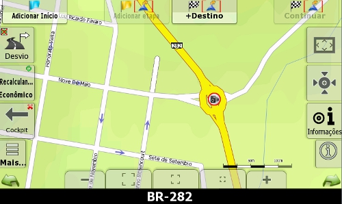

Re: SC - ID
No iGO 8.3.4 com mapa Naviteq aparece o Radar centralizado na via.
- radar01.jpg (84.8 KiB) Exibido 9293 vezes

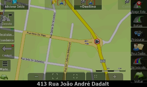

Re: SC - ID
No iGO 8.3.4 com mapa Teleatlas/TomTom também aparece o Radar centralizado na via.
- teleatlas.jpg (86.57 KiB) Exibido 9285 vezes
