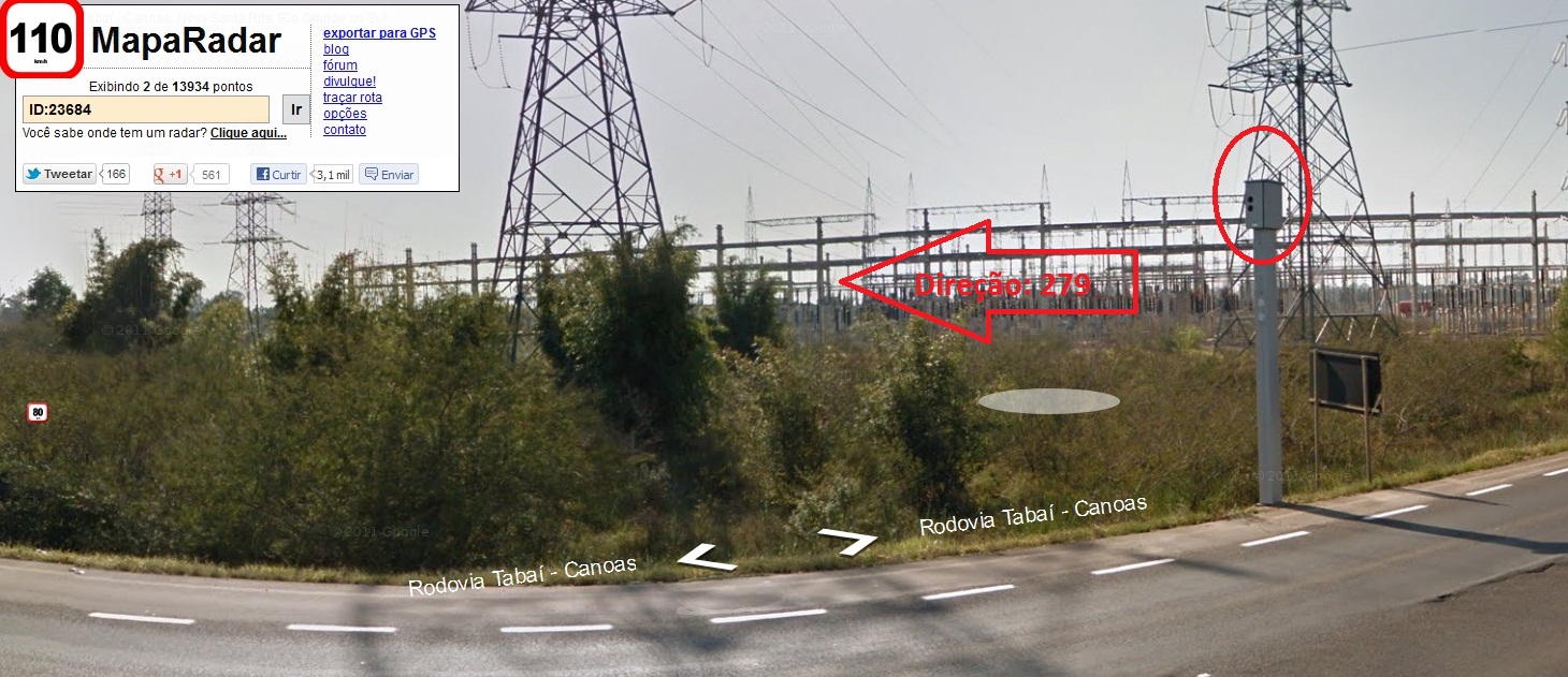

Observações: As 11:00 do dia de hoje, solicitei um pedido de alteração deste id em questão, pelo fato de o aviso do GPS ficar além do ponto real do radar.
O colega Pedrovidatorta, efetuou a alteração mas acabou deixando o radar quase no mesmo ponto, não atendendo as coordenadas solicitadas.
Logo após enviei uma MP, solicitando a correção e mandei junto uma foto para ilustrar o erro, mas até o momento não foi corrigido e nem recebi resposta.
Como o amigo Pedrovidatorta deve estar ocupado, solicito nova alteração para este id.

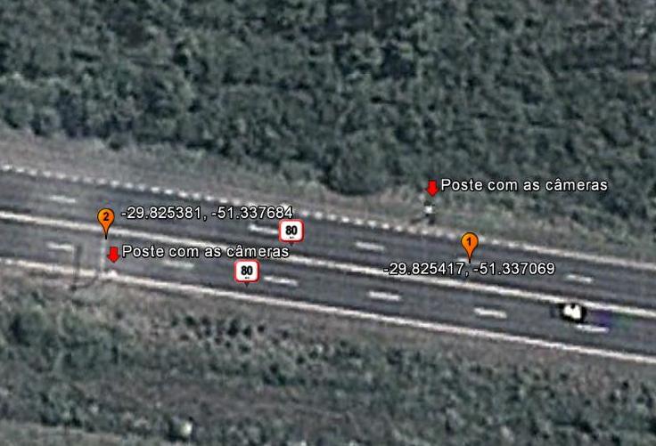

Observe na imagem que o moderador Pedro posicionou os radares nos gatilhos do radar, conforme determina o Código de Conduta, item 6.1.2.
Na primeira solicitação de alteração, você posicionou o radar antes do poste das câmeras. Os radares do tipo pardal instalados no local (visto no Google Street), os sensores ficam a aproximadamente 15 metros à frente das câmeras e assim foi posicionado pelo Pedro.
Nesta segunda solicitação, que difere bastante das coordenadas da primeira solicitação, você posicionou o mesmo radar na pista contrária e depois da câmeras do radar que monitora o sentido inverso. Longe da distãncia padrão para o tipo de equipamento instalado no local.
Aguardo seu comentário à respeito.

O poste com as câmeras tem as lentes voltadas para fotografar a placa traseira o colaborador pede para o ponto ser cadastrado antes do poste.

Pedrovidatorta está correto, passei por este local no domingo para verificar e realmente este radar fiscaliza por trás e não pela frente como normalmente ocorre.
Obrigado pela atenção e explicação prestada, e desculpe meu engano quanto ao local do gatilho.
