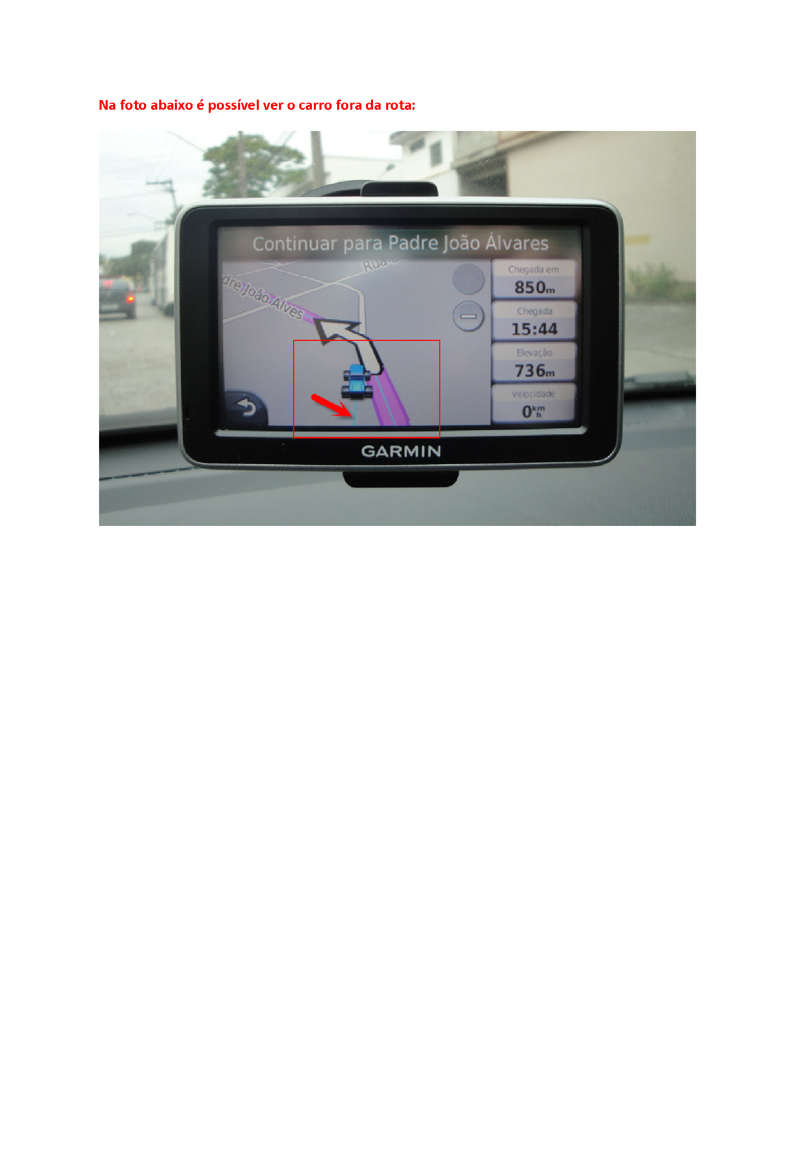

Hoje fiz um teste com o TrackSource 12.06. Tirei algumas fotos e em uma delas o veículo está totalmente desalinhado do trajeto.
Criarei um arquivo em pdf com as fotos e posto amanha, pois a bateria da máquina está zerada!

em http://static.garmincdn.com/pumac/nuvi_ ... _EN_OM.pdf tem voce o manual desse seu gps e por ele vai identificar que existe configuração de tela.
Isso é momentâneo já que nossos GPS automotivos não são de precisão e por vezes sofrem interferencias no sinal.
Pela imagem enviada observo que está voce com o registro de viagem habilitado. É a linha azul que mostra por onde voce passou.
Observe que no local que cita estar fora da via passou por voce ali antes e pela via.
