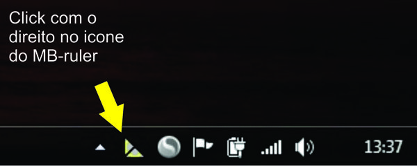

Conforme discussão do tópico "padronização de direção" (http://www.maparadar.com/forum/viewtopic.php?f=52&t=237), segue tutorial para que a mesma seja cadastrada de forma correta.
Tutorial para uso do programa MBRuler
1. Baixe o programa no link abaixo (não se preocupe, é free)
http://www.4shared.com/file/GShr4xe5/mbruler40.html

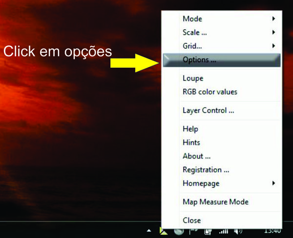

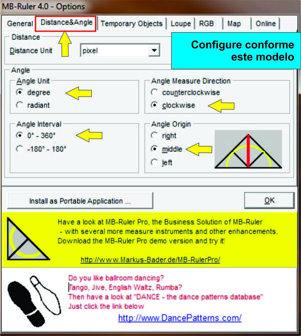

2. Após instalar e executar, siga o seguinte procedimento de configuração para que possamos usá-lo no MR.

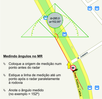

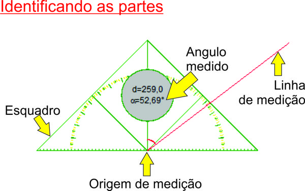

3. Para medição de ângulos em retas...

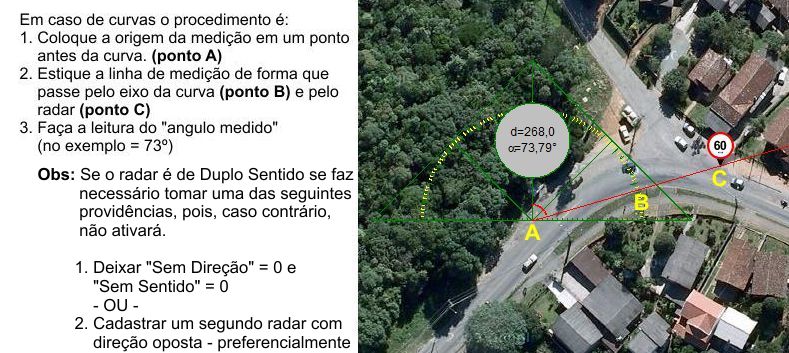

4. Para medição de ângulos em curvas...
