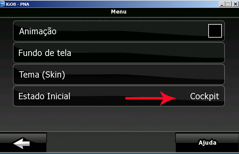

Mensagens: 26850
Re: Como fazer o iGo 8.3 iniciar no cockpit?
Menu / Opções / Seta para direita / Menu / Estado Inicial Cockpit
heyderlino
Mensagens: 5
Registrado em: 12 Dez 2012, 20:53
Residência: Marabá, PA
Mensagem por heyderlino »
Quando entro no segundo MENU, há somente 3 opções configuráveis mas NÃO HÁ Estado Inicial... Há outra forma??? :?:
Mensagens: 26850
Quais as 3 que identifica quando entra ali em Menu?
Tem skin?
se tiver troque a skin e tente novamente
Sem Título-1.jpg (147.17 KiB) Exibido 35630 vezes

Márcio, obrigado pelo retorno.
Tem exatamente as três primeiras opções, mas a Estado Inicial, não...
Não sou muito entendido em GPS ainda... mas lhe pergunto: não há algum comendo do SYS que defina isto? Só mudando a skin?
Mensagens: 26850
Não conheço outro meio.

Consegui descobrir qual o problema. ;
- ESTADO INICIAL, é uma função do SKIN , GJ6.18p_da(DSV1&gurjon).
No meu GPS que não aparecia a opção ESTADO INICIAL, eu estava usando o SKIN , GJ6.9p(DSV&gurjon) e no GPS que funcionava, o SKIN era mais atual, o GJ6.18p_da(DSV1&gurjon). Os Skins tem funções bem semelhantes, mas o GJ6.9p(DSV&gurjon) não traz a função ESTADO INICIAL.
Então para resolver, copiei o arquivo "GurjonGJ6.18_MR.zip" (sem aspas) do GPS que funcionava, para dentro da pasta "-> content -> Skin", do outro GPS, e passou a funcionar ! Agora a opção ESTADO INICIAL aparece normalmente.
Você copia o arquivo em formato ZIP para dentro da pasta, e não precisa deletar o mais antigo que já está lá dentro e nem descompactar !! só coloca este arquivo adicional dentro da pasta Skin e ele vai utilizar as opções de todos os arquivos .
Agora é preciso selecionar a opção que foi incluída acima
Entre nas configurações do GPS -> Opções-> seta inferior da tela para a direita para a proxima tela -> Menu -> Skin -> Gj6.18p_da(DSV1&gujon)
Após selecionar este Skin, o iGo vai dizer que será preciso reiniciar e perguntar SIM ou NÃO . Responda SIM
e após a incialização volte à tela "Menu", seguindo o caminho acima, e deverá aparecer a opção ESTADO INICIA logo abaixo da opção SKIN.
