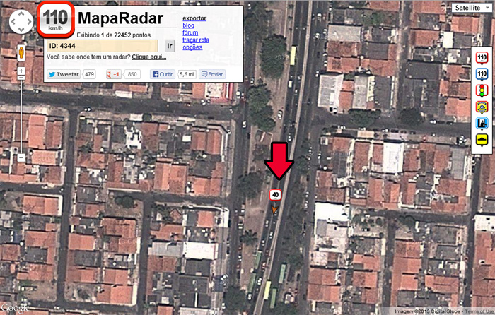

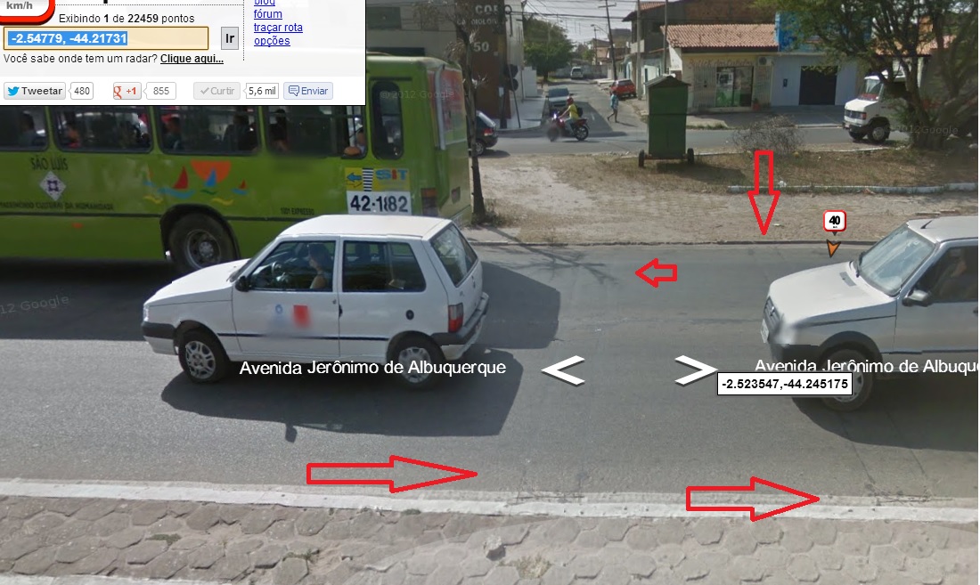

Complementando a resposta do CYK com a imagem do SV:
Observe os "retangulos" desenhados no asfalto, eles são so gatilhos do radar, são eles que medem e disparam a camera. Esse local é o do radar solicitado, e podemos ver que o radar está bem posicionado, pois aparece pelo SV bem em cima dos gatilhos. Se vc observar pelo SV (não este print), verá o poste com as câmeras de 10 a 20 metros atrás, o que é normal. E como vc disse, "distancia anunciada até findar em 0 Km (E ela não zerou exatamente na câmera)", é sinal que o cadastro está correto, de acordo com o código de conduta.
