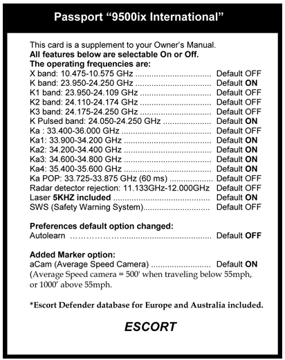

Boa tarde. Só vi o post agora. Os radares e lidares em uso no Brasil são importados. Os sistemas utilizados ao redor do mundo são todos parecidos, variando conforme o fabricante do equipamento. Desse modo, os detectores de radar/lidar e anti radar/lidar devem funcionar sem problemas no Brasil.
No entanto, deve-se sempre considerar que nenhum desses aparelhos é 100% eficaz. Além disso, os radares e lidares não são tão comuns por aqui, e por isso raramente um detector pega algum sinal verdadeiro.
O Beltronics STi Magnum é considerado um excelente detector de radar. No caso, como você o testou? O que aconteceu?

Eu escrevi para a ESCORT anteontem perguntando sobre as frequências e bandas da versão internacional do Redline. Ainda não me responderam, estou aguardando. Na página da Escort sobre as versões internacionais não consta o Redline, mas acredito que seja novidade e ainda não atualizaram a página.
Dá uma olhada aqui: https://www.escortradar.com/offical-esc ... -units.php
Imagino que o Redline como TOP deve ser semelhante ao 9500 ou 8500 que tem nessa página e que mostram as frequências do modelo internacional.
Já o Redline USA tem aqui as especificações técnicas: https://www.escortradar.com/pdf/Redline ... _Guide.pdf
OPERATING BANDS
X-band 10.525 GHz ± 25 MHz
K-band 24.150 GHz ± 100 MHz
Ka-band 34.700 GHz ± 1300 MHz
Laser 904nm, 33 MHz Bandwidth
Frequências do 9500 International
Captura de Tela 2018-02-15 às 21.25.29.png (99.03 KiB) Exibido 25504 vezes
Me parece que o europeu tem um range maior, mas não fala da banda do Laser.
Bem, estou inclinado pelo internacional mesmo. Devo ir à França aqui alguns meses e acho que vou trazer um, vamos ver.
Abraço amigo e obrigado.
