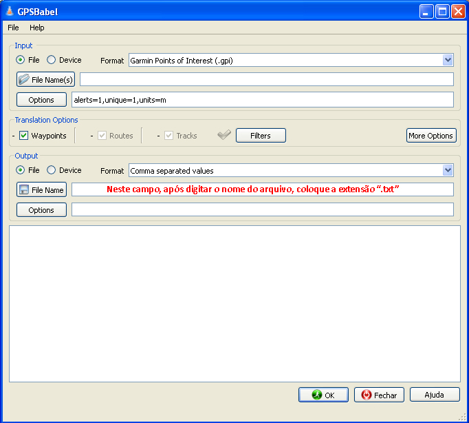

Para arquivos ".gpi" deixe a configuração como na imagem abaixo:

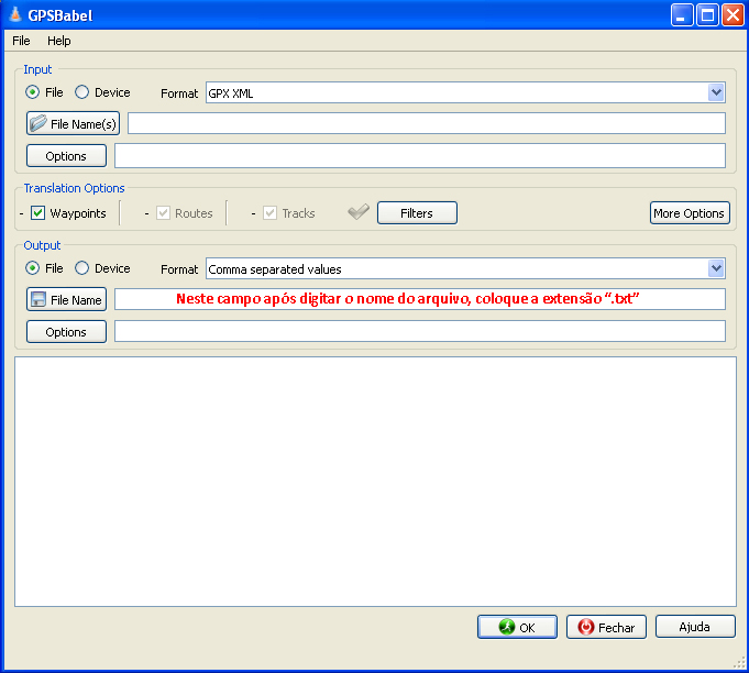

Para arquivos ".gpx" deixe a configuração como na imagem abaixo:
Clique sobre o botão "File name(s)" em "Input" para procurar os arquivos ".gpi" ou ".gpx" que serão convertidos em ".txt". Clique sobre o botão "File name" em "Output" para selecionar a pasta e digitar o nome do arquivo ".txt" de sua escolha.
Clique em "OK" para efetuar a conversão.

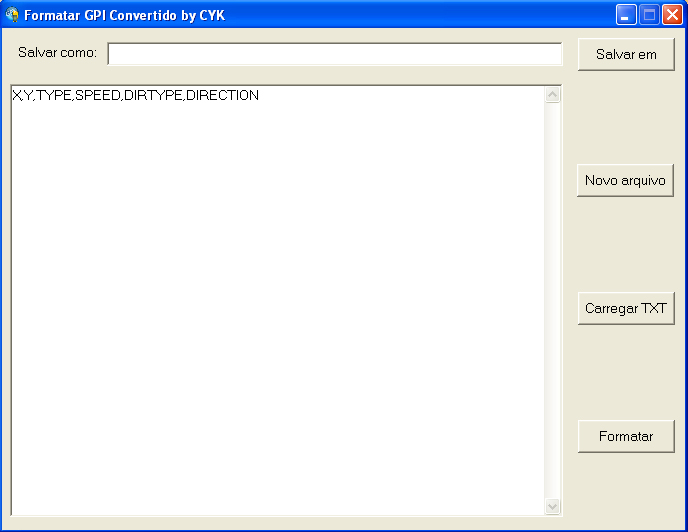

4º Utilize meu programa Formatar GPI Convertido by CYK (senha para descompactar é maparadar) para gerar os arquivos no padrão iGO8 (.txt);
No campo de "Salvar como:" coloque o caminho e o nome do arquivo ".txt" que será criado. Pode-se clicar sobre o botão "Salvar em" para selecionar a pasta e colocar o nome do arquivo ".txt".
Carregue o arquivo convertido do passo 3º clicando sobre o botão "Carregar TXT". Este arquivo será utilizado para gerar o arquivo ".txt" no padrão do iGO8.
Clique sobre o botão "Formatar" para criar o arquivo ".txt" no padrão iGO8. O arquivo ".txt" será criado e gravado na pasta e com o nome que foi colocado no campo de "Salvar como:".
Se quiser converter outro arquivo, clique sobre o botão "Novo arquivo" e repita o procedimento deste passo 4º.

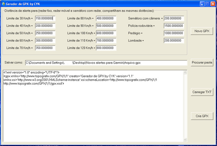

5º Utilize meu programa Gerador de GPX by CYK (senha para descompactar é maparadar) para gerar os arquivos ".gpx";
NOTA: É através deste programa que podemos definir as distâncias de todos os alertas (radar fixo, radar móvel, semáforo com câmera, semáforo com radar, polícia rodoviária, pedágio e lombada). A única limitação é que os radares fixos, radares móveis e semáforos com radar, compartilham as mesmas distâncias, ou seja não é possível definir distâncias distintas para cada velocidade destes alertas.
Coloque as distância que desejar para as velocidades, semáforo com câmera, policia, pedágio e lombada. Por exemplo para 500 metros, coloque 500.0000000.
No campo de "Salvar como:" coloque o caminho e o nome do arquivo ".gpx" que será criado. Pode-se clicar sobre o botão "Procurar pasta" para selecionar a pasta e colocar o nome do arquivo ".gpx".
Carregue o arquivo convertido para o padrão iGO8 do passo 4º clicando sobre o botão "Carregar TXT". Este arquivo será utilizado para gerar o arquivo ".gpx" personalizado com as distância que foram definidas.
Clique sobre o botão "Criar GPX" para criar o arquivo ".gpx" personalizado. O arquivo ".gpx" personalizado será criado e gravado na pasta e com o nome que foi colocado no campo de "Salvar como:".
Se quiser converter outro arquivo ".txt" para ".gpx", clique sobre o botão "Novo GPX" e repita o procedimento deste passo 5º.
