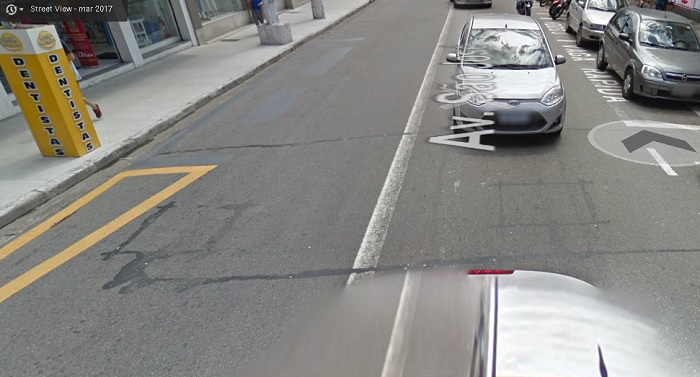

Tem certeza de que se trata de radar de velocidade ?
Pela imagem Street View avista-se câmeras ali desde Março de 2017 e até o presente momento praticamente 1 ano depois, o Inmetro não validou câmeras para funcionar como radar.
Navegando pelo Street View não foi possível avistar placas do tipo R-19 que informa a velocidade limite para o trecho.
Conforme legislação vigente é necessário existir placas R-19 entre 100 e 300 m antes do local monitorado por radar de velocidade.
Pergunto: Existem placas no trecho antecedendo o local ?
Pela imagem de satélite o trecho tem menos de 100m até a avenida transversal onde a rua começa, o que invalida a operação de radar naquele ponto.

Não se trata de radar de velocidade, basta observar o desenho dos sensores no asfalto, apenas um quadrado em cada faixa de rolamento, para radar são necessários dois sensores por faixa totalizando quatro naquele local.
- RF 50 2.jpg (91.26 KiB) Exibido 3373 vezes
