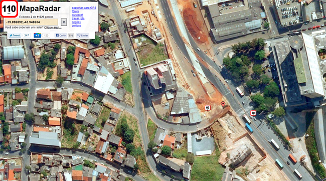

Mensagens: 26850
Re: IGO Amigo 8.4
por norma a latitude vem antes da longitude e por isso extraiu as coordenadas -19.896892,-43.948634. Os sinais negativos antes das coordenadas significam Sul (S) e Oeste (W).
Por alguma razão que desconheço no speedcam isso é invertido tendo a longitude à frente da latitude.
Se colocar as coordenadas no mapa do site http://maparadar.com e clicar no campo IR será conduzido ao local.

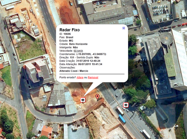

Sem Título-1.jpg (272.56 KiB) Exibido 20266 vezes
Sem Título-2.jpg (322.51 KiB) Exibido 20266 vezes

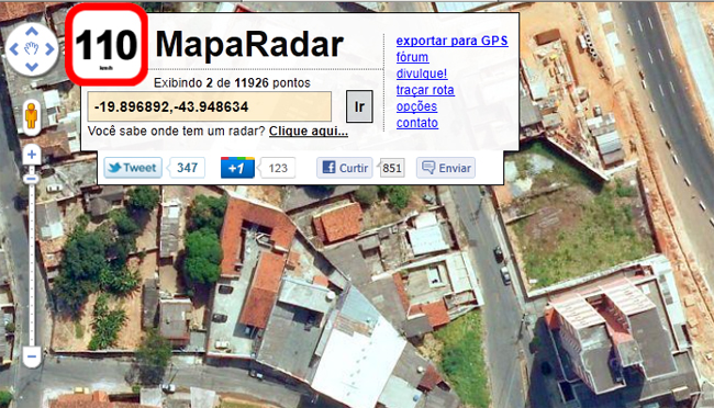

Se clicar em qualquer icone de radar terá a informação do ponto.
Sem Título-3.jpg (341.39 KiB) Exibido 20266 vezes
