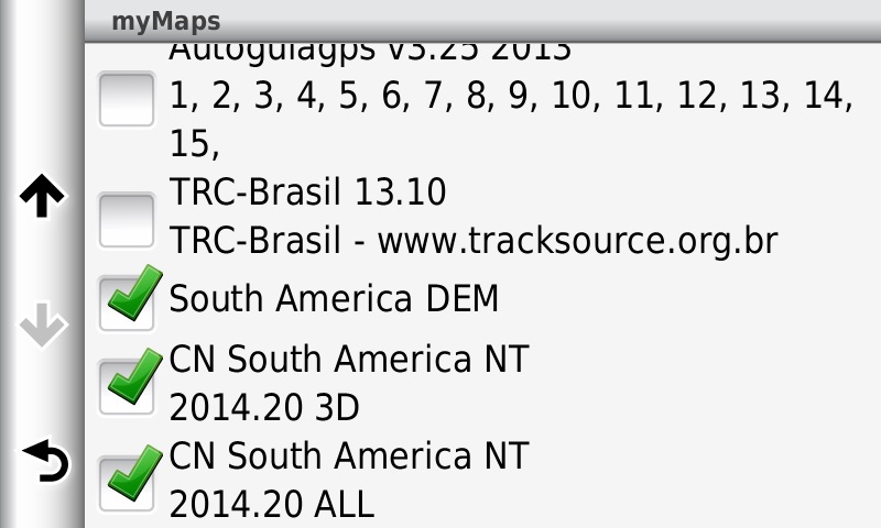

Re: Alerta errado
Embora eu tenha o mapa do Track Source instalado, ele não está habilitado.
Tenho os seguintes mapas habilitados:
CN South America NT 2014.20 ALL
South America DEM
Worldwide Autoroute DEM Basemap, NR
Spa-Por NT (Portugal e Espanha)
CN South America NT 2014.20 3D
South America DEM
- Mensagens: 26598

Olha a tela de mapas carregados nele e habilitados
esqueci de comentar no post anterior...
Estando roteado, trafegando para oeste na Avenida Protásio Alves, só se receberá nela o alerta do radar 40 da Rua Ary Tarrago, se a rota programada no GPS sair da Protásio e entrar na Ary Tarrago.
Isso se deve porque a ativação do alerta ocorre em média a 300m do ponto e essa distancia atinge a Protásio Alves antes do acesso a Ary Tarrago. Com isso o utilizador será alertado nessa distancia de 300m que em sua rota, à frente, existe um radar 40.
Não roteado o alerta desse radar sempre se dará na Protásio Alves porque o sistema considera como possivel rota a frente a entrada na Ary Tarrago.
Também tenho um nuvi 3460 LMTCN South America NT 2014.20 ALL
South America DEM
