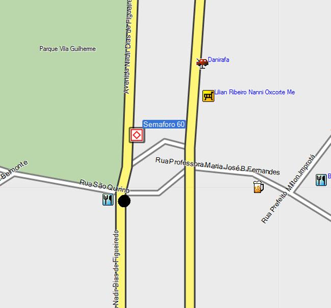

Caros colegas, estou solicitando a alteração do ponto pois a segmentação do mapa esta errada, segue as coordenadas.
(-23.515737,-46.595201)

Marcio esse são os radares que não tocam no ponto onde estão, o que fiz foi o que o jatinha me disse apaguei os pontos que não indicavam e posicionei mais afrente logo ele começo a funcionar e a indicar corretamente o radar em cima da faixa, o problema da segmentação não sei te explicar direito o que posso te passar é que hoje testando esta area o bip estava tocando e quando passei pela referencia onde estava a marcação do radar no site o sinal parou parecia que ali era um ponto cego da via onde o sistema não identifica o radar, bom o que posso lhe dizer é isso agora fica na sua mão se voce vai fazer a alteração ou não mas estou passando todos os dias por este local por isso que estou lhe pedindo a mudança pois creio que agora vai funcionar. por enquanto obrigado.

Caro Marcio, o teste de parar no local foi feito, o que eu não soube foi me expressar, o ponto preto no mapa é onde foi que adicionei o novo ponto pelo navegador e apaguei o do maparadar.com, e foi a partir dai que começou a alertar. Isso nos dois sentidos. Obrigado

Primeiramente compreenda que as imagens postadas por mim visavam tão somente a identificação do ponto em relação a via em que ele se encontra e a posição relativa dele para algum marco no terreno. Analisou voce o cruzamento mas se prendeu a ele.
Mnha intenção era que se prendesse ao semaforo estar posicionado antes desse cruzamento e não o desenho do cruzamento nos mapas.
Cada desenvolvedor desenhou esse cruzamento de um jeito, mas isso não é o importante. O importante é comparar os 3 mapas com a imagem satelite e identificar que o ponto está em consonância com a imagem se encontrando antes da primeira alça do cruzamento e satisfatoriamente bem georeferenciado.
Se o teste da parada foi feito, com toda experiencia adquirida por mim em desenvolvimento de mapa para GPS posso lhe afirmar que o mapa utilizado pelo seu navegador se encontra mal georeferenciado nessa área, com desvio para o NORTE.
