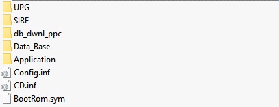

Marco,
macggjr escreveu:Posso atualizar o firmware direto para a 2.86? Outra coisa é o mapa que não tem o BRASIL. Comprei o atualizado, mas a opção de atualização está apagada, não tem como selecionar. Atualizando o firmware consigo atualizar?
Sim, pode atualizar lembrando que atualização de firmware sempre envolve um certo risco que corre por conta de quem está executando.
Até o momento, assim como eu, não foram reportadas falhas na atualização, tendo ocorrido tudo certo.
O procedimento descrito no primeiro tópico é para radares porem para atualização do firmware não é diferente.
Ao invés dos radares basta colocar o firmware no lugar.
Na raiz do pendrive os arquivos deverão ficar conforme mostrado abaixo após descompactado.
Lista FirmWare.jpg (11.38 KiB) Exibido 46099 vezes
Quanto ao mapa, de quem e que versão vc adquiriu ?
