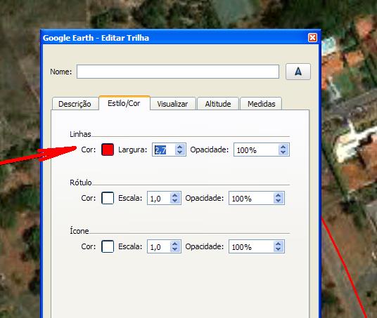

Particularmente gosto do KML pela melhor definição do trajeto. Em gpx o trajeto fica em uma linha grossa e não sei se tem como reduzir a largura do traço.

Talvez assim, atenda a necessidade de afinar a linha.Marcio escreveu:Particularmente gosto do KML pela melhor definição do trajeto. Em gpx o trajeto fica em uma linha grossa e não sei se tem como reduzir a largura do traço.
