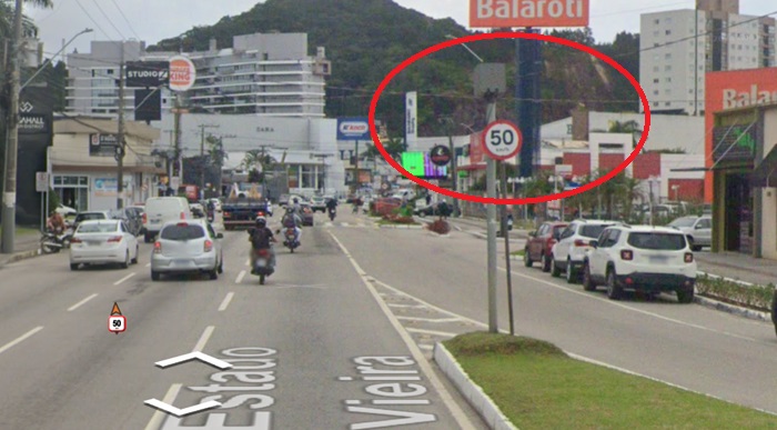

Então, placas informando que tem fiscalização eletrônica não significa que seja de velocidade;
Os Detrans também usam essas câmeras para multar quem estiver circulando com licenciamento vencido.
A minha dúvida é com relação a placa que deve estar no poste das câmeras ou perto como na figura abaixo.
Tem algo parecido como mostrado no exemplo ?
Voltando ao assunto da sinalização R-19, as placas que antecedem estão corretas, aparecem nas imagens do Google Street View;Tem as placas R-19 sim, de 60Km/h.
