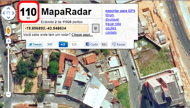

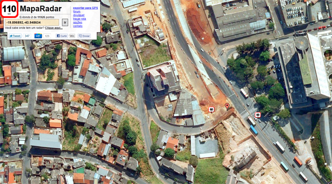

Re: IGO Amigo 8.4
por norma a latitude vem antes da longitude e por isso extraiu as coordenadas -19.896892,-43.948634. Os sinais negativos antes das coordenadas significam Sul (S) e Oeste (W).
Por alguma razão que desconheço no speedcam isso é invertido tendo a longitude à frente da latitude.
Se colocar as coordenadas no mapa do site http://maparadar.com e clicar no campo IR será conduzido ao local.
Se clicar em qualquer icone de radar terá a informação do ponto.

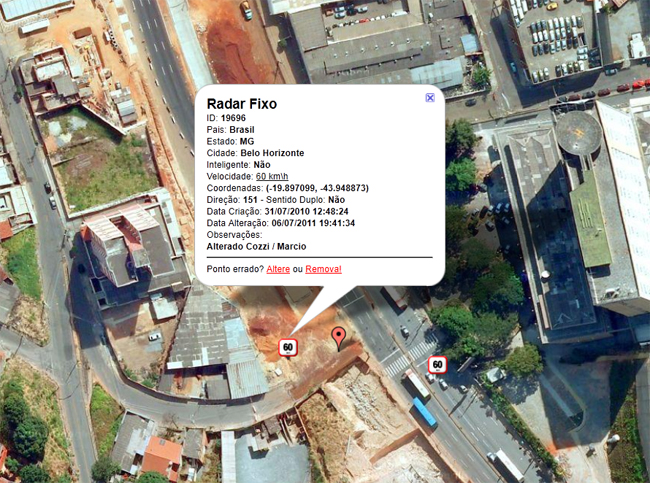

Re: IGO Amigo 8.4
desculpa me entrometer, mas amigo, tem assim no seu speedcam ne:
exemplo
X,Y,TYPE,SPEED,DirType,Direction
-49.234831,-25.466594,8,40,1,6
X,Y,TYPE,SPEED,DirType,Direction =
x,y seriam as cordenadas
TYPE= seria o codigo relacionado ao tipo do radar, exemplo 8 seria para a lombada, 9 seria area escolar, 1 radar fixo, 2 rada semafaro assim por diante, conforme a skin que voce usa
SPEED seria o limite de velocidade
DIRTYPE = TIPO de Direção do Radar - As opções são:
0 Todas as direções (360º)
1 Uma direção (Veja o campo DIRECTION)
2 Ambas as direções (DIRECTION + direção oposta)
DIRECTION = ângulo do radar
acho que isso vai fazer voce entender melhor...
exemplo
