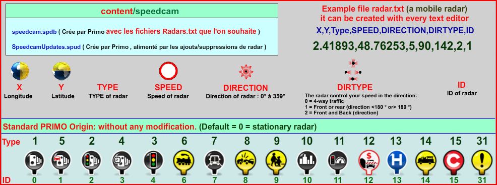

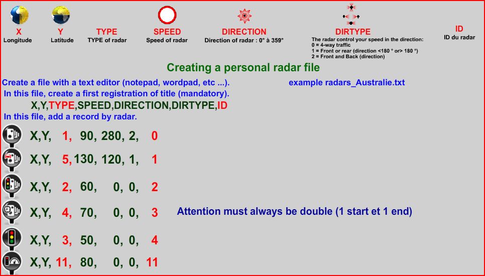

Layout do arquivo speedacam.txt do iGo Primo:
Exemplo:
Fonte: http://curieux82.free.fr/
Assim acho que não pairam mais dúvidas sobre o layout do arquivo speedcam para o iGo Primo.
E sugiro que Polícia Rodoviária seja o Type e ID 15 ou 31, para que não apareça um ícone de faixa de ônibus quando tivermos Polícia Rodoviária (type e id 7). ;)

Benemar, não pode ser 15 nem 31, que já são usados. As únicas opções razoáveis e que exigem poucas mudanças no Primo e no speedcam.txt são aquelas que indiquei. Já implementei as mudanças para as categorias 7 e 10, que estão prontas para serem distribuídas como um branding.zip quando o maparadar bater o martelo. As categorias de 16 a 30 exigirão mudanças um pouco mais detalhadas.
Quanto a este formato completo do speedcam.txt, feito pelo membro curieux do forum mioskin, pode ser usado para conversões de cqtegorias mais elaboradas, mas acho excessivo para os objetivos do Maparadar.
