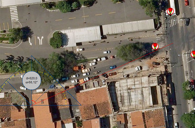

Para ilustrar o debate... solicito ajuda para o semaforo!

- Mensagens: 26505
Re: PR - Curitiba - Debate direcionamento Radar
1000T0N,
costumo utilizar o MBRuler imaginando uma abertura angular de 11,25º para cada lado do eixo da via cuja direção estou extraindo.
Teoricamente, se a via em curva recai dentro da faixa dessa abertura, a direção estará adequada.

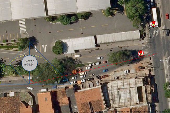

Nesse exemplo do Semaforo ID 18440 Coordenadas: (-3.733948, -38.584460)
Extraí pelo MB Ruler a direção 77º imaginando fazer com que a abertura de 11,25º para cada lado da direção cobrisse a via em curva.
Observe o grau de abrangencia dentro da tolerancia dos 11,25º para cada lado de 77º

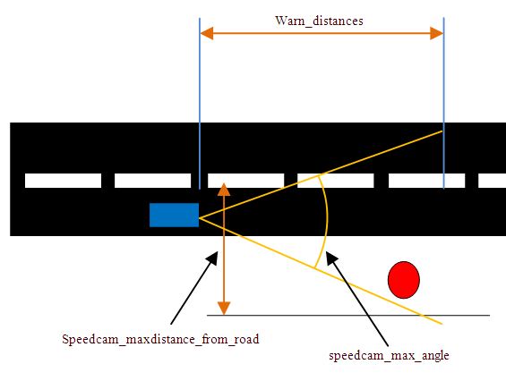

Para que o sistema reconheça um ponto direcionado existe uma função configuravel no software de navegação iGO que é o speedcam_max_angle. Esse varre a frente do deslocamento a área angular estabelecida nele.
Para extrair a direção de um ponto localizado em curva deve o utilizador imaginar que direção deve se extrair a partir de antes do ponto (+- 200 mts) de forma que a área angular citada e à frente tenha o ponto dentro dela.

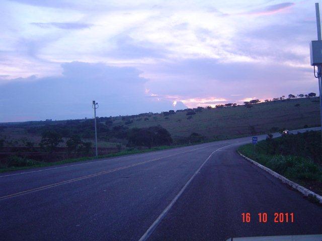

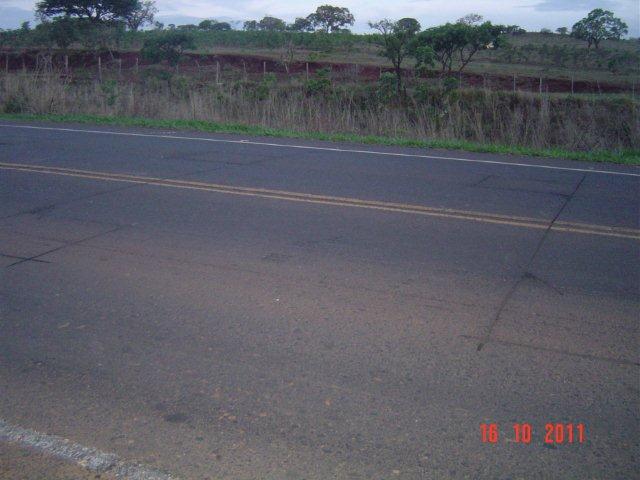

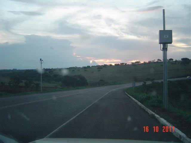

Olá Marcio!
Não respondi ainda porque até então a informação que eu tinha era de um amigo que tinha passado no local.
Nesse final de senama fui até o local e tirei umas fotos.
Os radares monitoram os dois sentidos da pista e não tem obstáculos, conforme você mencionou.
Nesse caso, como ficaria esse cadastro?
Faço o cadastro de um radar com sentido dulplo ou faço o cadastro de dois radares?
