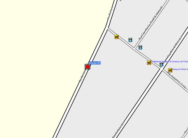

Esse radar está cadastrado no maparadar nas coordenadas -22.87136, -47.226736AllanDC escreveu:Uso o mapa City Navigator 2012.40
Hoje passei pelo radar ID 25378, em uma velocidade de ~= 55Km/h, e o GPS não acusou o radar;
Plotando essas coordenadas no mapa City Navigator 2012.40, utilizado por voce em seu gps, temos:
Conclusão:
Esse ponto está corretamente cadastrado no maparadar e essa via está bem georeferenciada no mapa City Navigator 2012.40.
Se não alerta em seu gps utilizando esse mapa revise a metodologia empregada para carregamento de POIs de alerta no aparelho.
Lembramos que só terá alerta de voz e de caixa de texto desse radar se estiver a velocidade superior a 50 km/h. O alerta visual (icone do radar) terá em qualquer velocidade.
Na verdade terá voce dois alertas nesse trecho já que o radar 60 na pista contrária (ID: 25377), próximo a esse comentado, também ativará o alerta nessa pista.

independente da pista que esteja trafegando nesse trecho da Rua Santana sempre terá voce 2 alertas porque o garmin, quando roteado, reconhece qualquer ponto de alerta que esteja posicionado em até 30m lateralmente da via desenhada no mapa utilizado no gps.
Essa Rua Santana é de pista dupla e erradamente se encontra desenhada no mapa City Navigator como pista simples de mão dupla, mas isso não vem ao caso.
Mesmo que desenhada corretamente como pista dupla tem voce os dois alertas no Garmin porque os dois radares cadastrados aí distam menos de 30m lateralmente de qualquer pista da Rua Santana.
