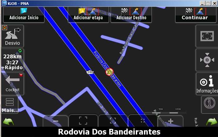

Vamos observar o primeiro ponto apontado (ID: 17636) visto no mapa NAVTEQ Q2 2012.
Veja que o ponto do radar cadastrado no maparadar está exatamente na via desenhada no mapa NAVTEQ.
Não sei que mapa empregou ems seus testes, mas se foi o mesmo mapa é natural em não alertando em um também não alertar no outro.
Se tem os mesmos parametros de [warning] no sys.txt é natural que a reação de um seja a mesma do outro.
E por aí vai....
Comece testando com o mapa NAVTEQ (se não o empregou). Em continuando não ativando o alerta revise os parametros de [warning] no seu sys.txt.
