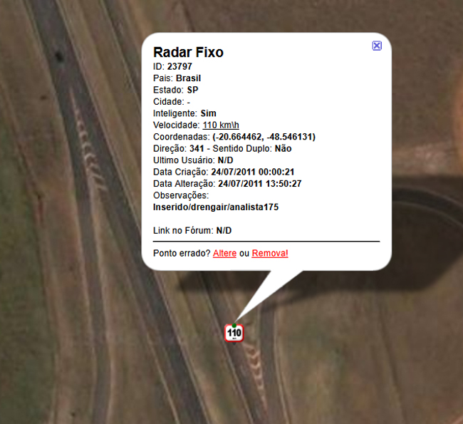

Radar Fixo
Pais: Brasil
Estado: SP
Cidade: -
Inteligente: Sim
Velocidade: 110 km\h
Coordenadas: (-20.664462, -48.546131)
Direção: 341 - Sentido Duplo: Não
Ultimo Usuário: N/D
Data Criação: 24/07/2011 00:00:21
Data Alteração: 24/07/2011 13:50:27
Observações: Inserido/drengair/analista175

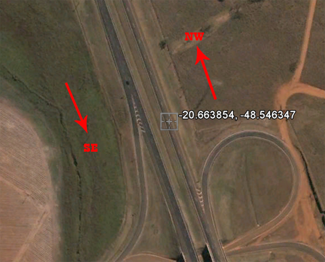

Coordenada correta (-20.663854°, -48.546347°)

Atualmente este radar está no lado oposto da pista. Tirei as novas coordenadas, acho que deve resolver o problema!
O ponto do radar está correto, quando se passa nele ele não acusa por estar no lado errado!

Re: Alteração - SP
Prezado Osmar, não está claro o que quis dizer! Informou as novas coordenadas que avançaria o radar em 60 mts., e diz ao mesmo tempo que está do lado oposto da pista!?!?!? O radar em questão, está do lado certo da via (sentido NOROESTE), ou está no sentido SUDESTE???

Re: Alteração - SP
Nossa, que estranho! O radar inserido no site está bem direcionado e está com duplo sentido NÃO, ou seja, deverá avisar somente no sentido NOROESTE! Qual o modelo do seu GPS, e qual navegador utiliza?

Confesso que não estou entendendo.Osmar escreveu:Coordenada correta (-20.663854°, -48.546347°)
As novas coordenadas informadas (-20.663854, -48.546347) fazem o ponto recair na pista de direção NW (NOROESTE), ou seja, de Jaboticabal para Barretos.
Esse ponto está cadastrado em nossa base, desde 24 JUL 2011, nessa pista e nesse local, alguns metros a SW, mas no mesmo local. Essa distância métrica defasada não tem significado para uma ativação de alerta de 300 mts do ponto.
Se o ponto esta posicionado em nossa base na pista informada e nas coordenadas também informadas, onde está o erro?
Lembro que o TomTom é semelhante ao Garmin. Ele não reconhece direcionamento de ponto não tratado pelo utilizador.
Esse ponto carregado no TomTom e no Garmin ativará o alerta para ambas as pistas se essa via estiver bem georeferenciada no mapa utilizado no aparelho.
A posição dele, visual no display do GPS para o utilizador, dependerá do alinhamento dessa via desenhada no mapa utilizado no aparelho. Se a via estiver desalinhada em seu desenho no mapa é natural que esse radar ficará para um dos lados dependendo do desalinhamento.
Considerando que o ponto em nossa base está posicionado onde foi informado consideraremos esta solicitação como não atendida.
