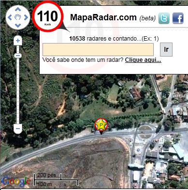

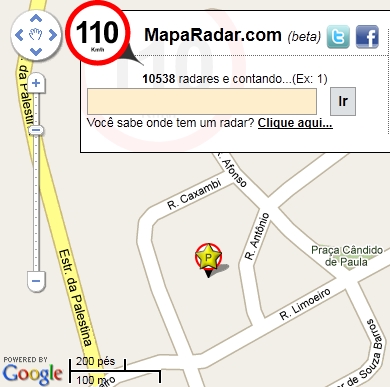

Eis aqui um bom exemplo:
Perfeitamente posicionado pela imagem do satélite:
Mal posicionado pelo mapa, a mais de 30 metros de qualquer via:
Em resumo, ao fazer a importação de um kml, o NDrive rejeita os radares que:
- tenham velocidade zero (é o caso das câmeras de semáforo do Maparadar).
- estejam posicionados, com base no mapa em uso, a mais de 30 metros de qualquer via.
Já é a segunda "característica" das importações do NDrive que descubro. A primeira foi a indicação de radar sem direção com -1, e não zero como documentado (já comprovado nos arquivos de alerta criados pela própria NDrive na versão 10). Provavelmente teremos mais surpresas pela frente.
