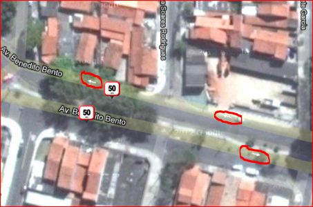

Coordenadas: (-23.251239, -45.902416)
Direção: 103 graus
Direção: 103 graus
Observações: São radares dos dois lados, ida e volta e só esta apitando o gps sentido bairro cidade.

Caro nigel smith
observe que pela imagem esta via é sentido Único, tendo um
canteiro central que separa uma via da outra, pelo traçado no
mapa não caberia ai duplo sentido.Esta via foi remodelada, pra
vc pedir duplo sentido?
Quando um ponto de alerta não é ativado em nosso gps podemos desconfiar de:
1 -desenho da via tenha essa mal georeferenciada no mapa empregado no gps. Nesses casos devemos testar trocando de mapa empregado, mas isso não será conclusivo porque o outro mapa pode ter tambem a via desalinhada nele.
2 - via bem georeferenciada no mapa do gps e o ponto mal georeferenciado. Nesses casos devemos extrair um tracklog do trecho da via para analisarmos se a imagem satelite do google está deslocada na área.
Se utiliza o iGO verifique no PC a estrutura de pastas e arquivos dele e na raiz dessa estrutura identifique o arquivo sys.txt e abra-o com o bloco de notas do windows.
Nele identifique o bloco [warning]
Nos informe postando aqui o existente nesse campo.
