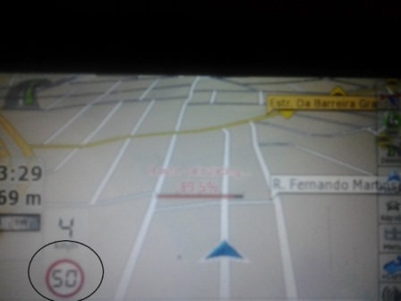

Eu tenho um GPS Infoscape com o IGO 8.3.5.193799 instalado com 4 mapas.
Brazil Tom Tom 2011-09
BraziBrazil NT 2011 Q1 FIX
Brazil_TA_91
Brazil_IM_2011.12_120125
Percebi que o melhor mapa é o TA, porem parece que tem um erro nelo.Quando eu cofiguro para mostra a velocidade da pista em qualquer rua ou avenida q eu estiver ele sempre mostra a velociade como sendo 50KM e nao sai disso. eu consigo navegar normal, se passo por um radar ele avisa a velociade certa do radar porem o 50KM ainda continua na tela conforme a imagem.
Hoje eu testei na marginal tiete na pista expressa e la estava o 50Km sendo que a velociade dela é de 90km
Alguém sabe como resolver isso?
Valeu..
Mapa IGO8.3.5.193799 Só mostra a velocidade a 50KM

Prezado carlosmk3,
a informação da velocidade máxima permitida na via está inserida no mapa empregado e sua correção depende do provedor do mapa.
Em um país onde as velocidades máximas variam muito de trecho para trecho é natural que as empresas provedoras de mapas forneçam informação incorreta.
En quanto isso não for melhorado por elas recomendamos não utilzar essa função habilitada.

Re: Mapa IGO8.3.5.193799 Só mostra a velocidade a 50KM
Pessoal, para desabilitar esse aviso de velocidade max da via, entre na opçao radares, alertas visuais e desabilite a função informar velocidade da via... uma coisa assim.
