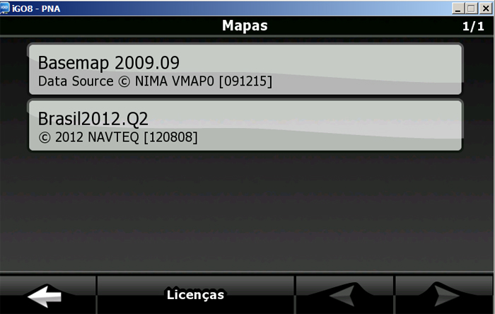

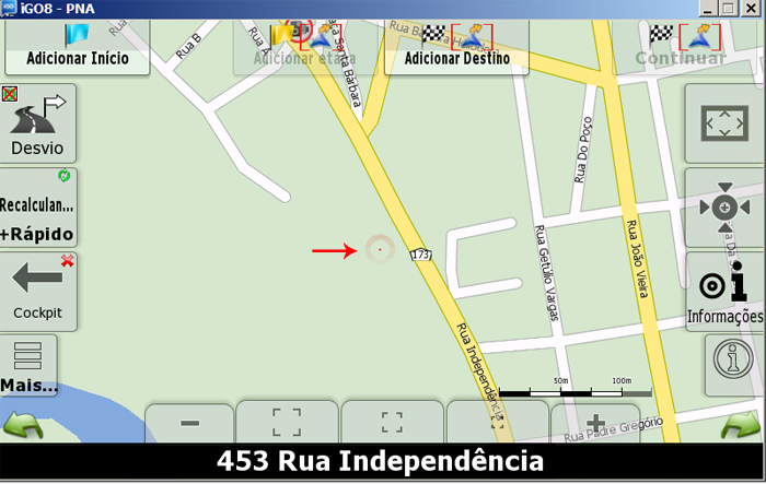

Creio que esta havendo algum equivoco.
Observe na imagem abaixo o ponto de coordenadas informadas por voce visto no mapa NAVTEQ.
Sem Título-2.jpg (134.22 KiB) Exibido 2604 vezes
Sem Título-3.jpg (193.13 KiB) Exibido 2604 vezes
O mapa NAVTEQ já tem essa via nele alinhada e a imagem satelite é que está desalinhada.

eduardomagusm escreveu:Extrai as coordenadas de meu GPS navegador IGO8 com mapa Brasil Navetq Q2 2012.
Quando transitava pelo local, a imagem do "carrinho" estava exatamente centralizada no eixo da pista.
Voce confirma isso?
Estranho essa informação já que pelos prints, usando o mesmo mapa, identificamos o ponto informado bem fora da via.
Precisamos explorar mais essa informação uma vez que ainda existem muitas coisas a decifrar do algoritmo do iGO.
O carrrinho na via não significa muito. Se o seu iGO está configurado para manter o carrinho na via a função lock-on-route irá mante-lo na via mesmo que essa esteja desalinhada no mapa, entretanto na extração de coordenadas de um ponto empregando o gps a função lock-on-route não atua e não creio que o gps nessa área teve um erro tão significativo de posição.
