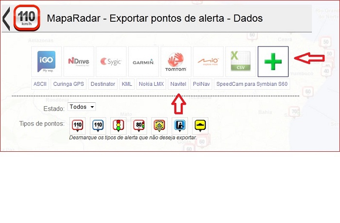

Re: Exportação para Navitel
ronison, veja o anexo, tenta fazer uma limpeza nos teus cokies
- Capturar.JPG (73.69 KiB) Exibido 31982 vezes

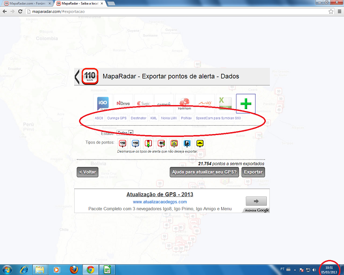

Acho que há algo errado. Veja o print anexo.
- printmaparadar.png (238.09 KiB) Exibido 31972 vezes
Ronison, você deve limpar o cache do browser para atualizar.
Vou implementar então essas diferenças dos tipos de alertas e aviso.
Olá, consegui acessar.
