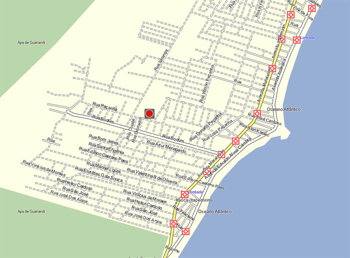

Olha Itaipava - ES no mapa TRC Brasil 13.03 do Tracksource
Sim e por essa razão que não vem o carregador de parede para um gps automotivo.E esse carregador veicular, da pra navegar enquanto carrega ne?

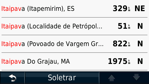

Junto com o POI não. Os arquivos de alertas ficam na pasta POI e os de mapa na pasta Map.E colocarei o TrackSource no cartão de memoria junto com o POI,
Primeiro deve voce habilitar para uso o mapa TRC Brasil. Fez isso?Cara, procurei aqui no mapa do TCR nada dessa cidade, não entendi, procureo como itaipava. ;o
Se fez verá o mesmo que vejo em meu GPS quando procuro pela cidade de Itaipava - ES.

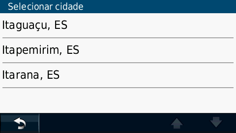

Re: Aparelho Garmin com Memoria Interna
Sim eu habilitei, que estranho, No meu so aparece as 3 cidades citadas,
Segue a foto,
http://i.imgur.com/qwHHePi.png
Sobre o POI esta em pasta separada, porém o do Garmin (proprio dele) tem uma pasta POI com esse nome, que fica com uma bolinha, tem problema se eu remover?rs

Baixei o mapa pra abrir no MapSource, aparece, como eu salvo do mapsource pra coloca no cartão de memoria?saberia me informar?
